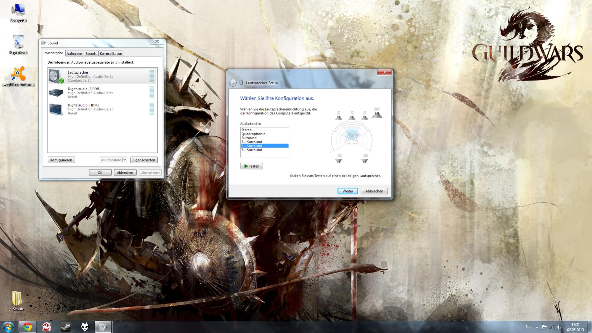

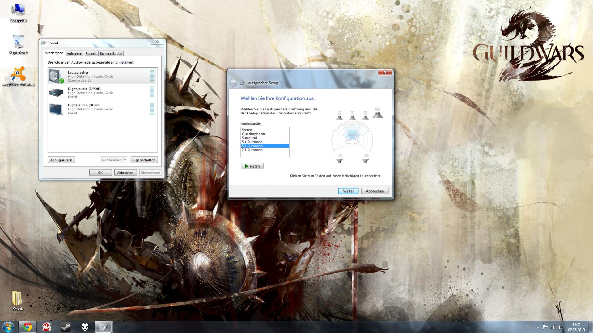

Taskleiste -> Rechtsklick auf den Lautsprecher -> Wiedergabegeräte -> "Lautsprecher" auswählen -> Konfigurieren -> 5.1 Surround
möglicherweise hast du da nur Stereo stehen
Ferndiagnose ist irgendwie immer schwierig wenn meine Kristallkugel in Reperatur ist :(
Ich weiß ... dauert auch immer lange die Dinger zu reparieren. :(

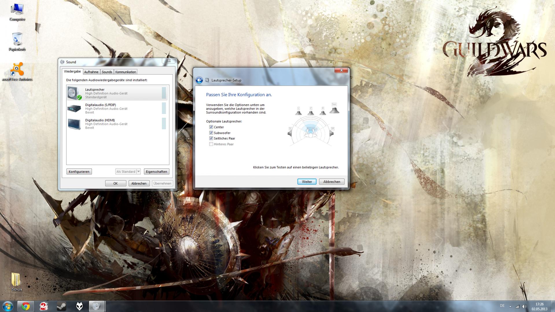

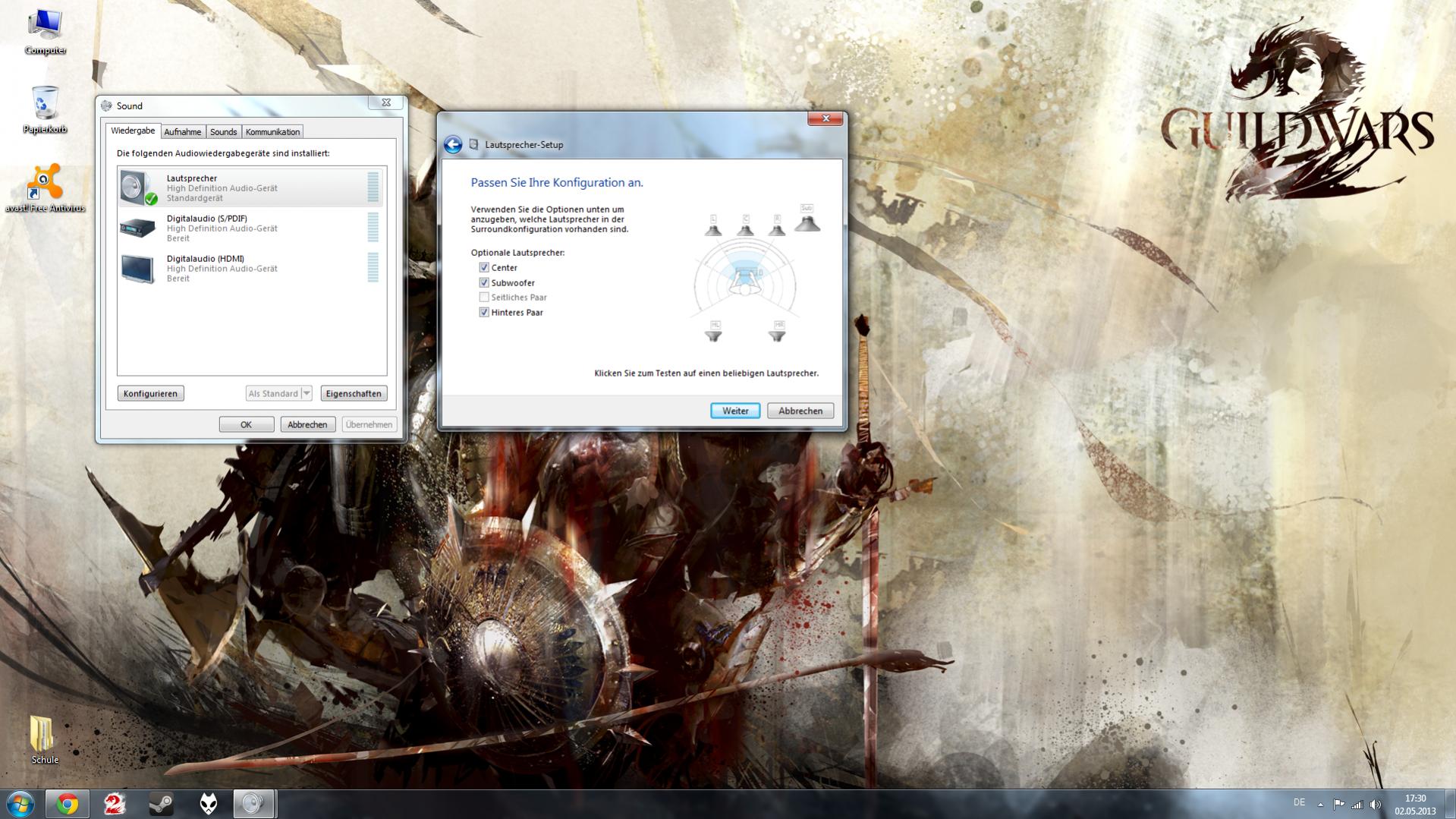

In diesem Menü habe ich die Lautsprecher einzeln getestet und da funktionieren sie.
Im folgenden Menü ist es anscheinend egal, welches "5.1. Surround" von beiden ich auswähle. (Abgesehen vom schlussendlich vllt. besseren Klang)

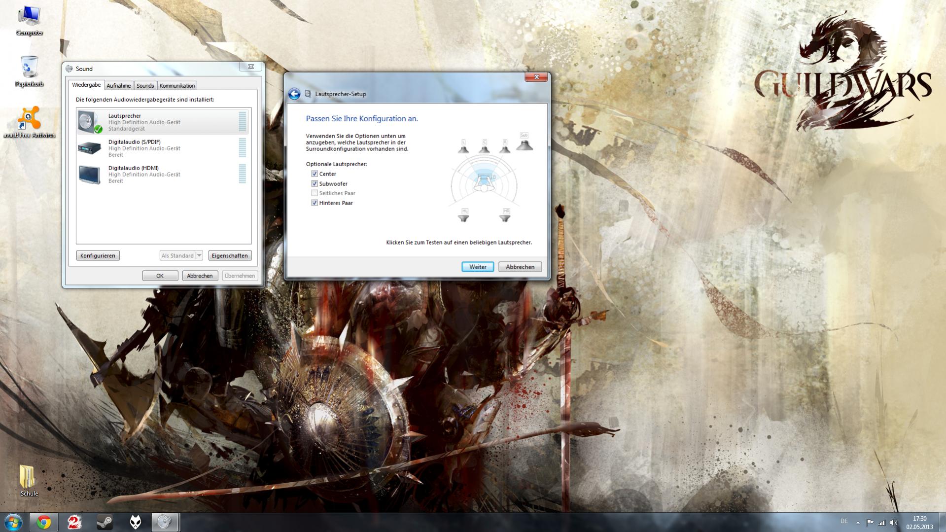

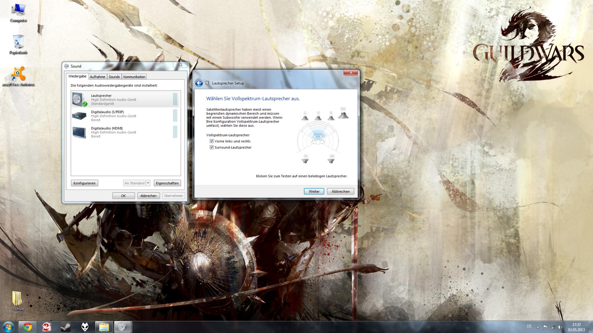

Konfiguriere ich dann die Lautsprecher (egal ob nun mit dem oberen 5.1. Surround oder dem unteren des vorangegangen Menüs) kann ich jeweils eine Option nicht anwählen.
Aber wie gesagt ... wähle ich jeden Lautsprecher einzeln an, funktionieren alle.
Im folgenden Menü ist wieder alles i.O. .
Center + Sub werden komischerweise als funktionstüchtig angegeben, bleiben aber stumm bei Musik o.Ä.
