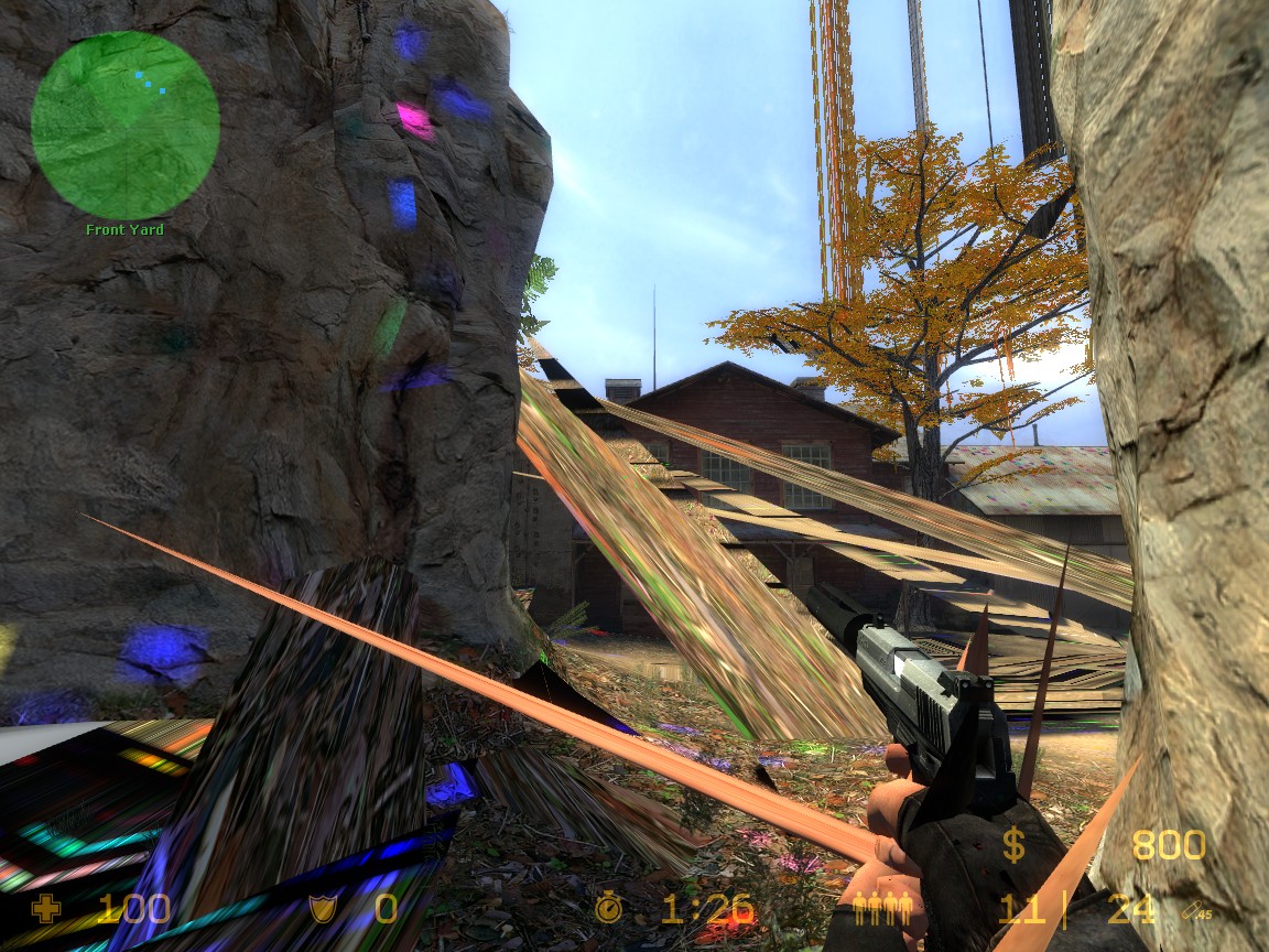

Hi Leute
Ich hab seit den Treiber Update auf 13.4/13.5beta2 in unregelmäßigen Abständen Grafik Fehler über den Ganzen Bildschirm ( Bunte Streifen Texturen wie Gitterzäune die auf einmal rum fliegen etc ) im Spiel bad Company2 ( Online Modus )
Diese Treten manchmal Minuten nach einstieg ins Spiel oder manchmal auf erst nach Stundenlangen Spielen auf.
Laut GPUZ wird mit den 13.4/13.5 Treiber 690 MB Grafik Speicher genutzt mit den 13.2 beta7 ( wo bisher der Fehler nicht aufgetreten ist ) werden 720MB benutzt.
Allerdings holt der neue Treiber deutlich Spürbar mehr Leistung aus der Karte raus kann es dadurch zu diesem Fehler kommen? Oder ist einfach das Spiel mit diesem Treiber nicht kompatibel mehr? (konnte bisher! Den Fehler bei keinem anderen Spiel erzeugen)
Wenn ich fraps mitlaufen lasse und in den Moment wo die Grafikfehler zu sehen sind auf Aufnahme drücke gehen die Bugs solange weg bis ich die Aufnahme stoppe Drück ich auf Screenshot sind die Grafikbugs auf in den Moment wo ich die Taste drücke weg
Wenn ich vom server runtergehe ist das Spiel Menü auf voller Fehler
Spiel beendet löst das den Fehler (Desktop ist Fehlerfrei)
Starte ich das Spiel neu sind solange keine Fehler zusehen bis es wieder zufällig zu den Punkt kommt wo sie entstehen.

p.s das Foto zeigt in etwa wie es aussieht wenn Fehler kommen nur das bei mir meist Grün/violett oder schwarze Streifen zusehen sind und halt Textturen wie Zäune oder so rumfliegen

So wie ich das Bild interpretiere hat dein VRAM einen weg. Diese Verlängerungen sind typisch für nen VRAM Defekt.
Ander Spiele betroffen? Kann sein dass Test drive nicht so viel VRAM nutzt und deswegen keine Anstalten macht. Teste mal noch weiter Spiele. Gleicher fehler Graka defekt. Nach Treiberfehler sieht das ganze nicht aus.
