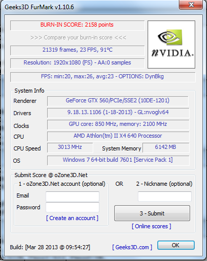

Also Furmark als Foto als Anhang und das mit Prime95 check ich net wie das geht Unbenannt.png
ja das ist ja mal gut aber interessanter wäre wie die Max Temperatur von CPU und GPU während dem Lauf ausgesehen hat.
Bei Prime95 einfach alles durchklicken (auf Standard Einstellungen belassen reicht erstmal), Du kannst dann im Windows Task Manager gucken ob alle Threads ausgelastet sind.
Na also die Maximaltemperatur der GPU war bei 91 °C

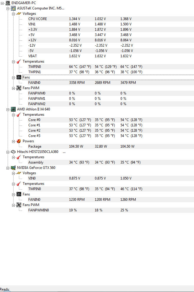

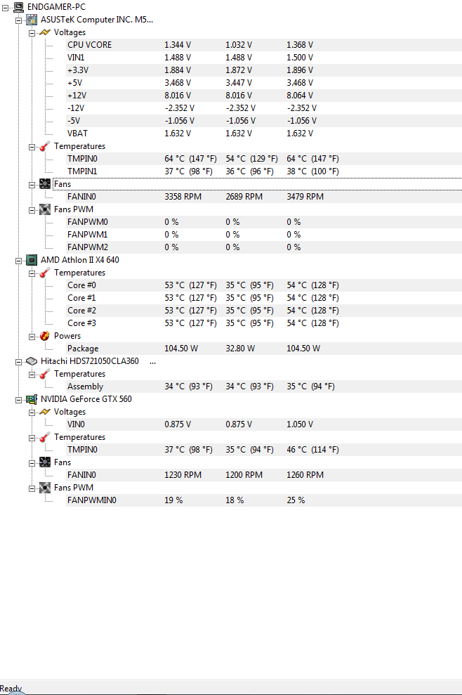

Also ich hab das gefühl der will mich verarschen der alle 4 Kerne waren zu 100% ausgelastet aber die Temparatur wundert mich ein bisschenUnbenannt..png
das ist zwar hoch aber sollte trotzdem kein Problem sein.
arbeiten denn die Worker überhaupt? Siehst Du im Windows Task Manager, müssten alle ausgelastet sein.
Beim Prime95 einfach starten, beim Popup dann auf OK klicken und dann müsste die CPU rechnen (Prime95 Icon wird grün, wenn rot dann ist er gestoppt). Nehme mal an Du hast es so gemacht.
