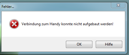

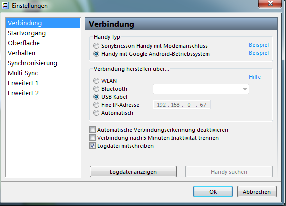

Ich habe ein kleines Problem:
Mein Samsung s2 kann ich nicht mehr via usb verwen seit dem ich die CM (CyanogenMod) installiert habe.
jedoch macht windows die Verbindung Korrekt.
Jedoch hat myPhone keinen zugriff mehr warum auch immer. jedoch über WLan geht es.:freak:
In der Anleitung steht das man bei der Findung nur Laden aktivieren muss nur wo macht man das?:rolleyes:
Bildschirmfoto 2013-05-23 um 14.40.58.pngBildschirmfoto 2013-05-23 um 14.41.22.png
Besten dank für die Hilfe

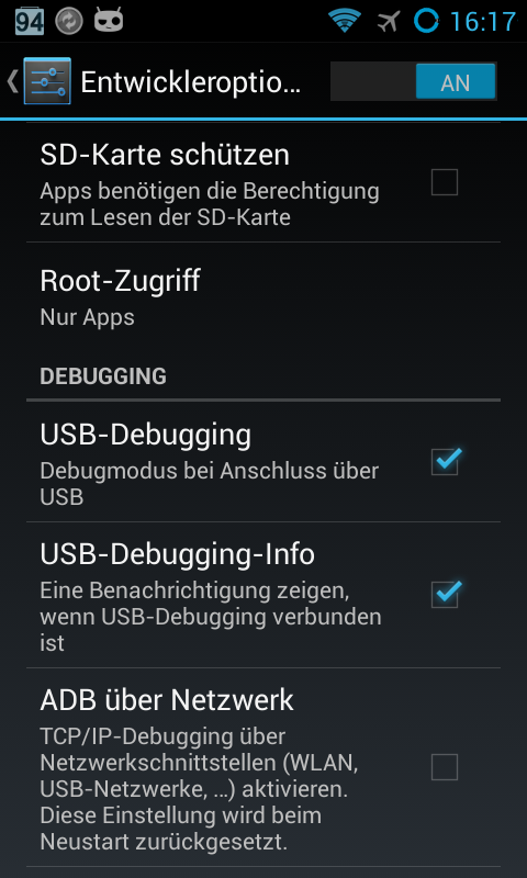

Das geht meines Wissens in den Entwickleroptionen. Beim CyanogenMod muss man mehrmals auf den Punkt "Build Number" in den Systemeinstellungen drücken (klingt komisch, is aber so), damit die erscheinen. Siehe hier.
ist eingeschaltet jedoch habe ich immer noch keinen zugriff via usb, also mit windows schon aber nicht mit dem MayPohneExplorer
USB Debugging muss, glaub ich, aktiv sein.

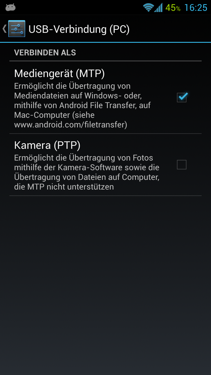

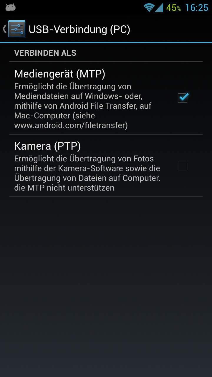

In den Einstellungen "Als Mediengerät" verbunden ausgewählt? Wenn mit USB Verbunden das Menü einfach über Pulldown öffnen.
Hm danke für den Tipp nützt aber nix

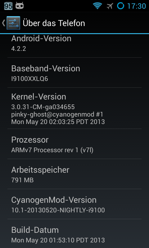

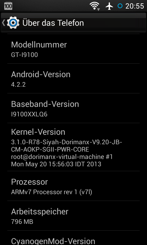

Welchen Kernel hast du installiert? in einem anderen Forum vermuten sie das es am CM Kernel liegt den ich Verwende:
Der Fehler lag schlicht und einfach am CM Kernel habe jetzt den:
