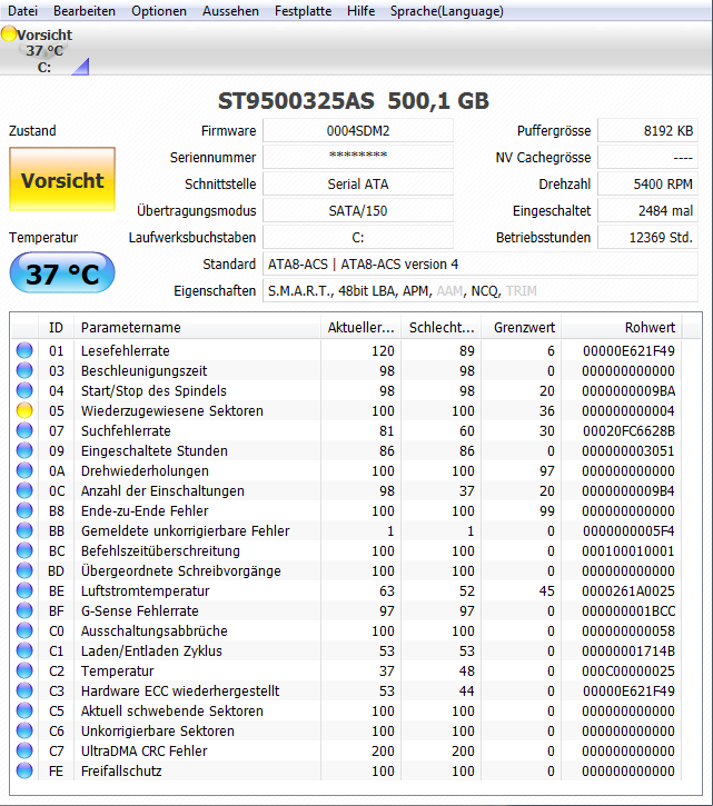

Könnte auch ein Problem mit der/den Festplatte/n sein. Lies mal mit CrystalDiskInfo die S.M.A.R.T.-Werte aus und poste den Screenshot hier.

Smart-Werte befinden sich im Anhang, sofern ich alles richtig gemacht habe. Das gelbe Vorsicht! sieht zumindest ein wenig dubios aus... Mit dem Rest kann ich persönlich leider nichts anfangen.

Nicht unbedingt dubios. Bei nur 4 wiederzugewiesenen Sektoren würde ich mir noch keine Gedanken machen, nur wenn dieser Wert im Laufe der Zeit größer wird. 12369 Betriebsstunden ist schon recht viel, aber auch nicht Besorgnis erregend. Auch gibt es keinen Eintrag beim Freifallschutz, d.h. die Kiste ist wohl auch nie runtergefallen. Du könntest trotzdem mal über eine SSD nachdenken, das gibt nochmal einen richtigen Performance-Schub...
