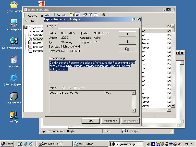

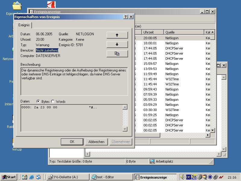

Im Ereignisprotokoll werden immer 2 Fehler ausgegeben.
Ich habe mal Screenshots davon gemacht. Vieleicht kann mir jemand von
euch anhand dessen eine mögliche Lösung nennen.

zu dem DNS, mach mal nen screen von der Konfig des DNS-Servers, Forewardlookup-Zones usw. eingerichtet?
Bei den Ip-Einstellungen bei DNS-Server auch die lokale IP vom Server angegeben ?
Mal den DSN-Cash mit ipconfig /flushdns gelöscht ?

die IP-Adresse des DNS-Servers am Server ist die Adresse vom Server.
In Deinem Fall musst Du als DNS-Server an deinem Server die IP 192.168.0.30 angeben.
Als Gateway den Internetrouter.
Denn Dein Server soll ja in Zukunft dann die Namensauflösung vom Internet übernehmen.
Bei den Clients trägst Du auch die IP-Adresse 192.168.0.30 als DNS-Server ein.

Solange auf dem Server keine Zonen eingerichtet sind, funktioniert das aber auch nicht ;)
Also:
Zuerst eine Forward- und eine Reverse-Lookupzone einrichten und einen Forwarder auf den T-Online Server. Dann kann der Server die internen Namen auflösen und was er nicht auflösen kann, leitet er an den T-Online Server weiter. An Deinem Server trägst Du bei den Netzwerkeigenschaften den Server selbst als DNS Server ein und an den Clients auch.

einen Forwarder brauchst du nicht zu setzen, habe noch keine Domain gefunden, die ein DNS-Server im lokalen Netz nicht auflösen kann und selbst wenn nicht hat der DNS-Server eine liste mit sehr vielen root-DNS-Servern, an welche er die Anfrage weiterleiten kann.
Dazu braucht der keinen T-Online-DNS-Server ...
Fazit: keinen Forwarder setzen, brauchst Du nämlich in Deinem Netzwerk nicht.
