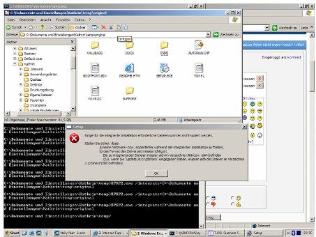

Das mit der CD meines Freundes hat nicht geklappt, da sie nicht bootfähig ist. Aber ich hab die SP2XP.exe Datei der CD verwenden können. Wie bei toengel.net beschrieben hab ich Schritt 1 und 2 befolgt und meiner Meinung hat alles geklappt, bei Schritt 3 wird zwar dann angezeigt, das Dateien dekomprimiert werden und der Balken kommt auch bis zum Ende, doch dann tritt eine Fehlermeldung auf, und ich weiß nicht, woran das legen könnte. Anbei sende ich einen Screenshot und hoffe das ihr mir weiterhelfen könnt. Wenn der Screenshot nichts bringt und ich einen an einer anderen Stelle machen soll dann schreibt es mir. Falls Bild nicht lesbar dann mich bitte über eine PN benachrichten.
Re: Festplatte in 2 Partitionen aufgeteilt. Windows fährt nicht mehr hoch!! Hilfe!!
Leider kann man auf dem Bild nichts erkennen oder auswerten, mach ein grösseres Bild und hänge es als Zipdatei an.

Seht euch den Screenshot an, der angefügt ist. Die Vorgeschichte steht in meinem letzten Beitrag oben vom 23.06 um 22:42. Der Dateiname von XPSP2.exe ist richtig, dass kann nicht der Fehler sein. Ausserdem wollte ich noch wissen, wenn ich später ein Adminkennwort eingeben muss und eines auf dem PC eingestellt habe und es jetzt nicht mehr weíß, wie kann ich das Passwort dann umgehen, oder komme ich gar nicht mehr an meine Dateien??
Edit 1:
CD brennen hat mittlerweile doch funktioniert, weil ich eine andere Beschreibung gefunden habe. Muss es jetzt nur noch morgen ausprobieren
Edit 2:
Habe nun aus versehen die Vorbereitung für die Installation von XP gemacht, sodass ich nun gar nicht in das Reparaturtool komme, weil das Windows XP Home Edition Logo erscheint und danach die Fortsetzung für die Installation. Soll ich diese Partition formatieren, oder wird es dabei zu Komplikationen bei der Datenrettung geben?

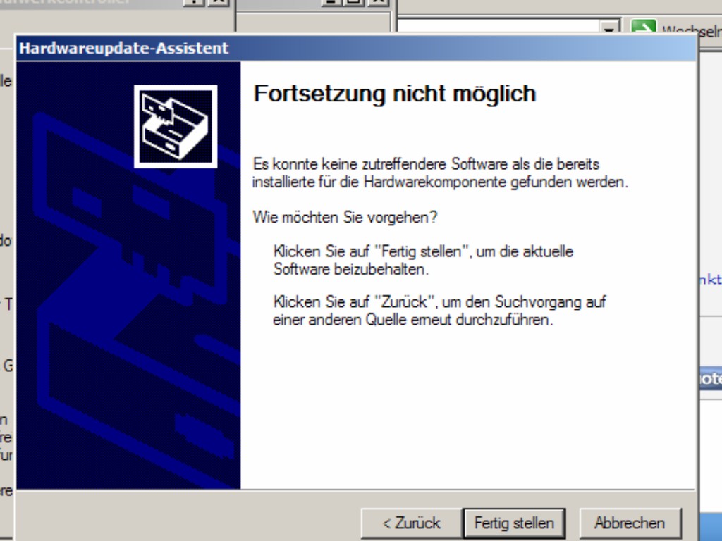

Hab jetzt ein Diskettenlaufwerk in meinen funktionsfähigen PC eingebaut, aber wenn ich im Geräte-Manager dann die Software für das FDD dann installieren möchte kommt immer diese Fehlermeldung. Auf dem Arbeitsplatz wird mir A: auch nicht angezeigt. Was kann ich "SUPERBRAIN" (haha) machen? Wegen der Version von Windows: Meine XP Home Edition CD ist eine deutsche Version (Menü ist alles Deutsch) und die SP2 müsste auch Deutsch sein. SP2 war von meinem Freund Menü ist nach der Installation von SP2 immer noch deutsch). Müsste eigentlich alles eine deutsche Version sein.

Wenn du den Computer ohne Disettenlaufwerk erhalten hast, besteht die Möglichkeit das es im Bios deaktiviert ist.
Überprüfe es mal.
Ist normalerweise im Bios unter Main.
Aber je nach Bios-Version kann es unterschiedlich sein.
Setze es mal bei Legacy Diskette A oder ähnlich auf 1.44 M, 3.5 in.
Dann sollte es automatisch erkannt werden und vorhanden sein.
Teile es mal mit.
