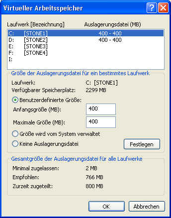

WICHTIG: Die Anfangs- und Maximale Größe müssen gleich groß sein! - Als alternative kann die Größe auch zweigeteilt werden - wie bei mir im Anhang zu sehen...
Viel Glück
