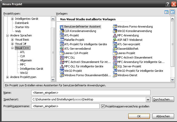

Hm, aber ich dachte immer, dass man im Visual C++ auch das .NET nutzen könnte. Ist das nicht so?
Mir ist auch nicht klar, was nun die wirklichen Unterschiede zwischen
  • Win32-Anwendung
  • MFC-Anwendung
  • Windows Forms-Anwendung
ist. Hat da jedes seine eigenen Bibliotheken? Was sind die Vorzüge der jeweiligen Projekte? Was eignet sich wofür?
Weiß da jemand bescheid?
Das sind doch nur Projektvorlagen.
Ein Win32 Projekt ist so konfiguriert, dass es (zusätzlich zur C++ Standardbibliothek) noch die Win32 Bibliothek einbindet (bei einem MFC oder Windows Forms Projekt wird halt noch die MFC, bzw. Windows Forms, eingebunden).
Wenn du nun versuchst in einem Win32 Projekt MFC Klassen zu nutzen, dann wird spätestens der Linker meckern, weil in den Linkereinstellungen nicht steht, dass er auch gegen die MFC linken soll.
