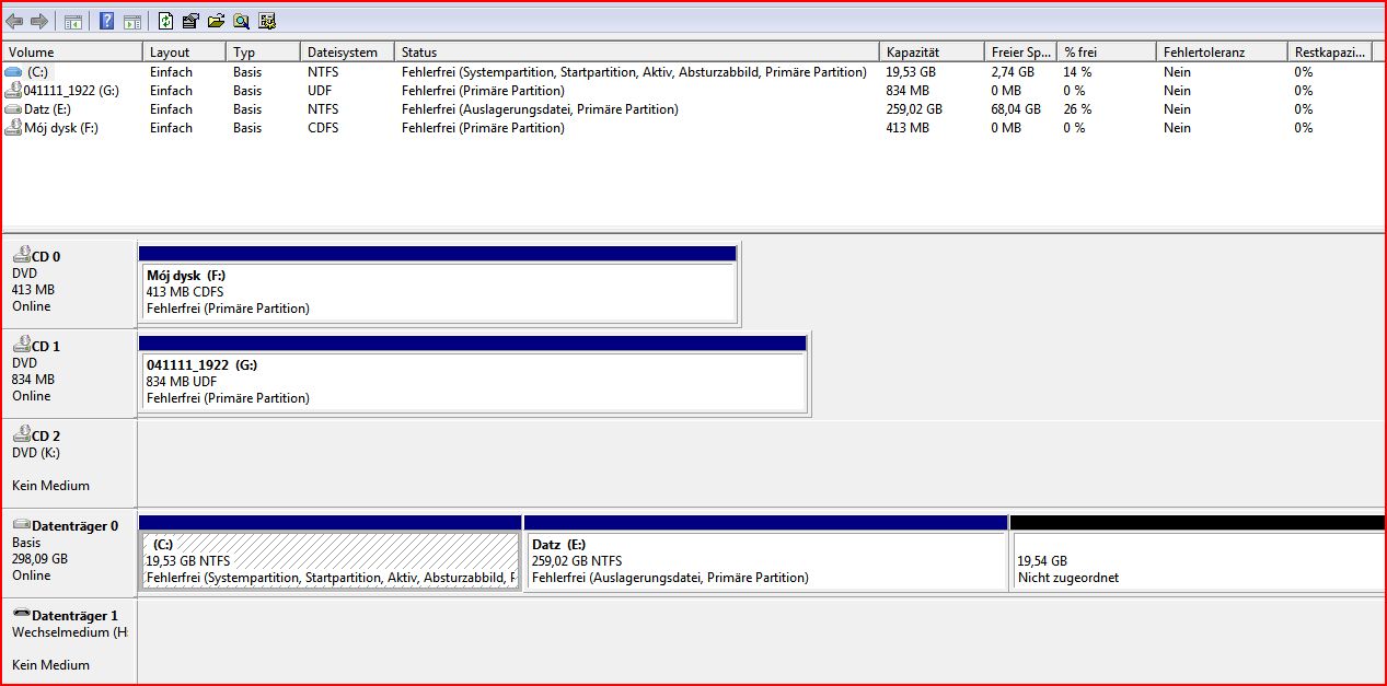

Ich habe hier in der Datentraegerverwaltung noch 19,54gb nicht zugeordneten Speicher, und den wollte ich der Vistapartition anhaengen, leider ist "Volume erweitern" grau hinterlegt.
Welche Optionen habe ich jetz um die 19.54gb der Partition zuzuweisen?
Formatieren wollte ich eigetnlich nicht, wenns die einzige Option ist, werde ichs halt muessen. Vllt habt ihr ja noch Ideen?
Wir wissen ja nicht, wie Du das System partitioniert hast. Wenn Du Dich damit nicht auskennst, dann mach einen Screenshot Deiner Partitonierung.
ich glaub es möchte den speicherplatz direkt "hintereinander" haben. könnte sein dass E: quasi im weg liegt.
das Problem ist, dass die ca. 20 GB hinter einer weiteren Partition liegen. Deswegen ist auch der Punkt Partition erweitern grau hinterlegt.
Du könntest diese 20GB an die zweite Partition dranhängen und dann von der wiederrum die gewünschte Menge abzwacken. Wenn du es so machen willst, achte drauf, dass du dann die Größe davor anlegst, sonst hast du das gleiche Problem wieder.
