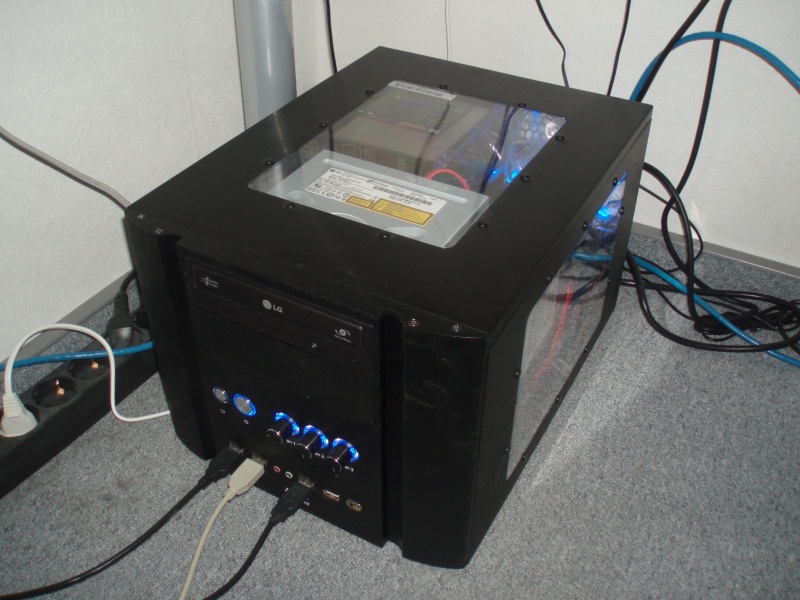

Das Gehäuse verfügt über zwei externe 5,25“-Schächte, einen internen 3,5“-Schacht sowie einen gesonderten Festplattenkäfig mit Platz für zwei 3,5“-Festplatten.

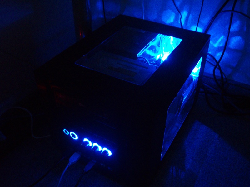

An der Front finden sich der Power- und ein Resetknopf sowie 4 USB 2.0-Anschlüsse, ein Firewire-Port sowie die obligatorische Mikrophon- und Lautsprecherbuchse.
Links der Anschaltknöpfe befindet sich drei schicke Drehregler für die Lüftergeschwindigkeiten der im Gehäuse befindlichen Lüfter. Ein 120mm-Gehäuselüfter mit blauer LED-Beleuchtung ist standardmäßig an der Rückseite eingebaut.

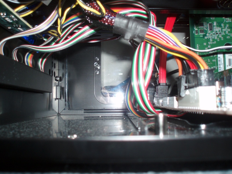

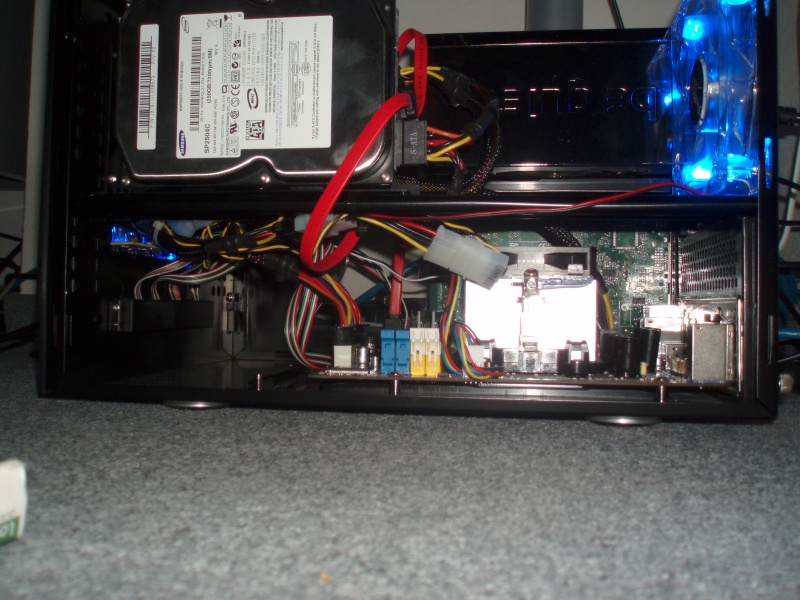

Naja, der Einbau der Komponenten erfolgt ohne Probleme. Über den herausnehmbaren Mainboardschlitten bau ich mein Sapphire PE-AM2RS690MH (AMD690-Chipsatz) (240x210mm) ein.
Nutzt man den internen 3,5“-Schacht nicht und nur ein 5,25“-Laufwerk, kann man diese beiden Plätze zur Unterbringung der Kabellage verwenden – schön praktisch. Nichtsdestotrotz ist ein Netzteil mit Kabelmanagement meiner Meinung nach Pflicht für so kleine Gehäuse.

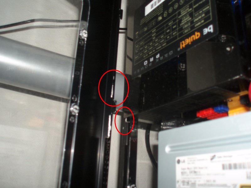

Ich habe mich für ein be quiet! Dark Power Pro 450W entschieden, welches 18cm lang ist. Dank Kabelmanagement und S-Ata-5,25“-DVD-Brenner passte es vom Innenleben her sehr gut, lediglich am linken Seitenteil und am Deckel musste ich leichteste Modifikationen vornehmen.
Der boxed-CPU-Kühler meines AMD Athlon64 X2 4800+EE passt wie angegossen in das Gehäuse, ebenso meine EVGA 7600 GS mit Passivkühlkörper.
Die Montage meiner Samsung SP2504C erfolgt ebenso problemlos wie der vorher abgelaufene Einbau meines LG-DVD-Brenners.

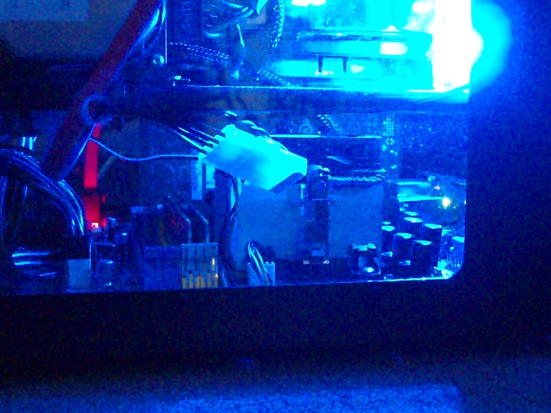

Die Beleuchtung des Gehäuses ist angenehm unaufdringlich. Neben dem Gehäuselüfter an der Rückseite sind auch die Frontapparaturen beleuchtet (beleuchtete Ringe um die Powerschalter und die Drehregler). Die Stärke des Leuchtens des Gehäuselüfters wird gleichzeitig mit der Drehgeschwindigkeit geregelt – je schneller, desto stärker das Leuchten und vice versa.

Im Anhang mehrere Bilder. Auf einem seht ihr die kleine Modifikation für das Netzteil am Seitenteil und Deckel des Gehäuses.
