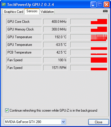

ich habe mir die Asus ENGTX280 gekauft und habe Probleme damit.
Das fängt damit an, dass die Graka unter Windows (XP) genau so laut ist, wie gleich nach dem Bios-Post-Screen, das sollte sie doch nicht, oder?
Mit dem Tool Asus SmartDoctor konnte ich sie schließlich leiser bekommen, aber,
ein paar Sekunden nachdem dieses Tool startet, bleibt es hängen und aktualisiert die Anzeige nur noch alle paar Sekunden.
Eine hohe CPU-Last ist mir auch aufgefallen, ebenso wie Ruckeln in Spielen (ca.1x pro Sekunde),
der Process Explorer zeigt mir unter DPCs eine Auslastung von 6% an, was vermutlich auch das Ruckeln in den Spielen verursacht.
Wenn ich die Temperaturen auslese, springen diese im Sekundentakt zwischen 64°C, 0°C, 128°C und 192°C hin und her (siehe Bild).
Im 3DMark06 erhalte ich ruckelnderweise trotzdem 16000 3DMarks.
Vorher hatte ich im Rechner eine GeForce 8800 GTX, die Treiber habe ich sauber deinstalliert.
Für die neue GTX 280 habe ich die Treiber v177.26, v177.35 und v177.39 getestet, bei allen habe ich die gleichen Probleme .
Ist meine GeForce GTX 280 defekt?
Gruß
balla balla

Mal mit Rivatuner die Werte abgeschaut sonst stimmt das was wohl nicht mit deiner Karte wenn der Lüfter durchgehend brüllt.
Meine wird im IDLE circa 40-45 Grad warm Lüfter dreht mit circa 40% unter Last erreiche ich Max 75-76 GRAD.
GPU-Z ist doch scheisse, viel zu unausgereift !!!
Nimm mal Everst Ultimate Version, z.B in der Trail Version hält 30 Tage. Das Tool liest ziemlich genau GPU, GPU Umgebung, GPU Speicher und Diode aus.
Ruckeln ist eine Treibersache, manchmal ist das Spiel auch scheisse programmiert dann kann man nichts muchen, ausser auf einen Bugfix hoffen. :evillol:
Also bei mir zeigt GPUZ genau die gleichen Werte wie Rivatuner an.
O.k., habe jetzt Everest ausprobiert, und es scheint im Gegensatz zu GPU-Z und Ati-Tool die Temps richtig anzuzeigen.
Ich habe die Grafikkarte jetzt mal mit dem Ati-Tool belastet, sie hat in 5 Minuten etwa 70°C erreicht,
eine Minute nachdem ich das Ati-Tool ausgeschalten habe, ist etwas seltsames passiert,
der Lüfter ist plötzlich ganz leise geworden.
Die Lüftersteuerung scheint jetzt plötzlich doch zu funktionieren???
Hat die Graka-Lüftersteuerung einen Wackelkontakt, oder hat sie sich erst kalibrieren müssen, oder sowas?
Das Problem mit dem Ruckeln und der CPU-Auslastung ist aber immer noch da, zumindest schont der Lüfter jetzt meine Nerven.

Habe ich gemacht, RivaTuner in der neuen Version 2.09 funktioniert, ich kann die Lüfterdrehzahl einstellen,
die restlichen Probleme sind aber immer noch da.

Ich habe etwas recherchiert, die Probleme mit der hohen CPU-Auslastung die durch die DPCs "Deferred Procedure Calls" entstehen,
können durch schlechte Treiber bzw. fehlgeleitete / nicht verarbeitete Interrupts kommen,
d.h. wenn es nicht die Treiber sind, kann es auch das Bios sein.
Mein Bios kann angeblich die Graka selbständig übertakten, ev. auch die Lüfter- und Temperaturdaten auslesen und verarbeiten,
vielleicht ist der Datenaustausch über den SM-Bus gestört, und da währen wir wieder beim Bios.
Das ist zumindest die letzte Hoffnung bevor ich die Karte zurückschicke.
