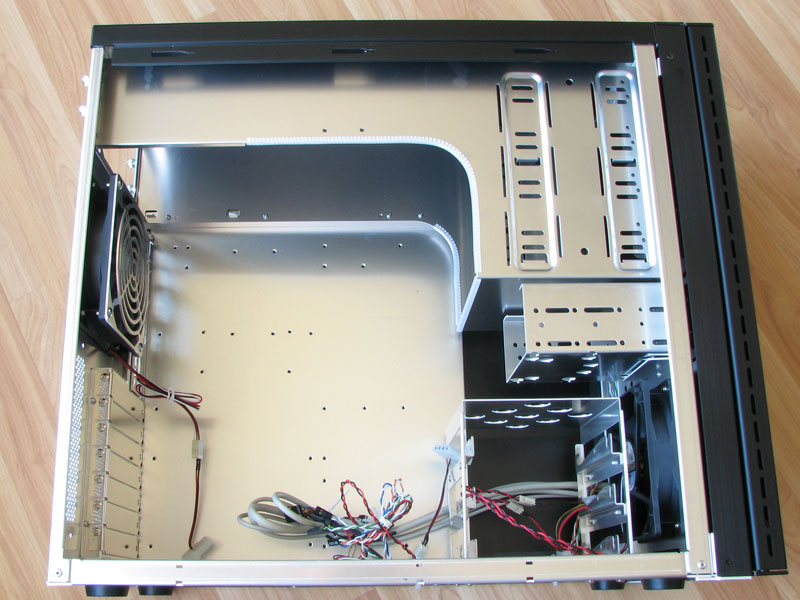

Der Lieferumfang ist beachtlich für solch ein Gehäuse; neben ca. 88 Schrauben, lagen noch Schraubendreher, Kabelbinder, Kabelklemmen und Gummiringe für die Festplattenentkopplung dem Gehäuse bei.
* Lian Li PC-A12B Gehäuse
* 2 vormontierte 120mm Lüfter inkl. Filter
* 88 Schrauben (HDD, Netzteil, Laufwerksschrauben und sonstige)
* 4 Kabelbinder
* 1 Kabelklemme (selbstklebend)
* 2 Stromadapter für die Lüfter
Details

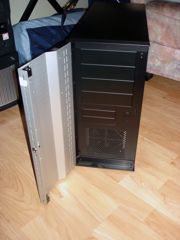

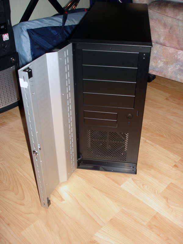

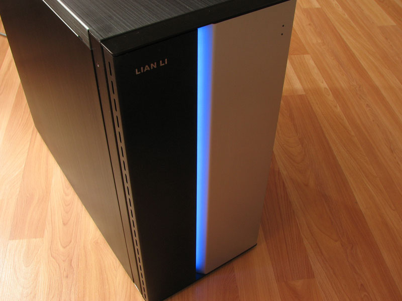

Das Gehäuse ist glattflächig gestaltet. An den Seiten der Frontverkleidung sind Lüftungsschlitze angebracht. Wie oben bereits erwähnt, ist das Lian Li PC-A12B komplett aus Aluminium hergestellt, inklusive der Front und aller Laufwerksblenden.
An der rechten Seite befinden sich zwei USB 2.0 Anschlüße, ein Firewire-Anschluß und je einmal Kopfhörer und Mirco.
Es stehen insgesamt vier externe 5,25", zwei externe 3,5" sowie weitere drei interne 3,5" Einbauplätze zur Verfügung.

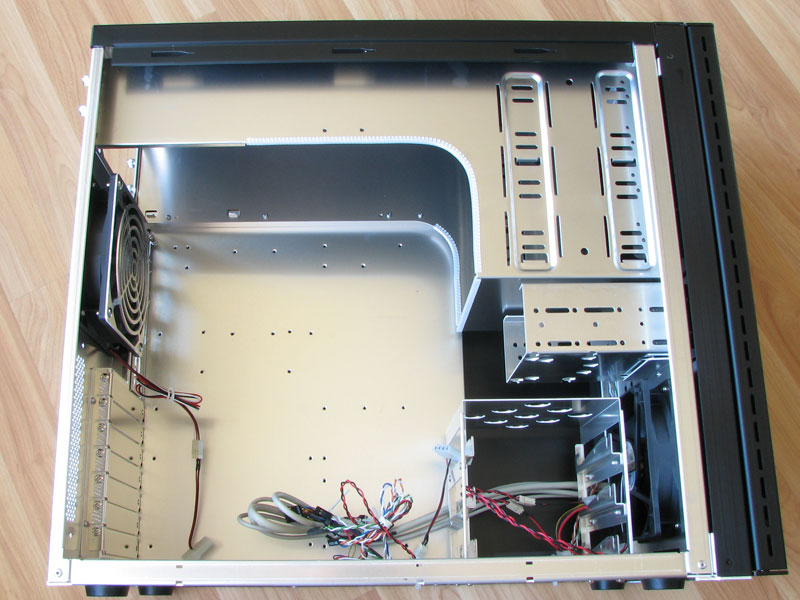

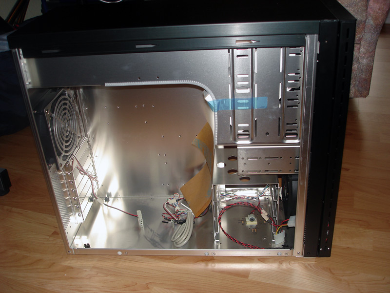

Der hohe Qualitätseindruck setzt sich im Innenraum fort. Scharfe Kanten oder Ecken sgibt es nicht. Selbst die Abgerundeten Kanten im Inneren wurden zusätzlich mit einer Plastikschiene versehen. Der Innenraum ist sehr überlegt gestaltet, der Festplattenkäfig lässt sich um 90° drehen.

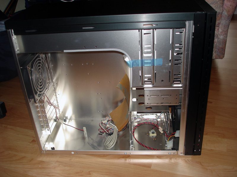

Der Einbau der Hardware gestaltet sich der beiliegenden Anleitung und des klaren Aufbaus des Lian Li problemlos. Die Befestigung der meisten Komponenten erfolgt durch Schrauben.
Die beiden Seitenteile lassen sich nach Lösen von jeweils zwei Thumb-Screws nach hinten schieben und werden dann nach oben abgenommen.
Die Montage der ausreichend vorhandenen Abstandshalter erfolgt mit einem beiliegenden Werkzeug.
Das Netzteil selbst wird zunächst mit der abnehmbaren Blende verschraubt um es dann anschließend in das Gehäuse zu schieben. Abschließend wird die Blende mit 4 Thumb-Screws arretiert.
Die Laufwerke werden verschraubt. Nach dem öffnen der Aluminiumfront lassen sich die Laufwerksblenden einfach ausclipsen. Danach können 3,5" oder auch 5,25" Komponenten von vorne eingeschoben und verschraubt werden.

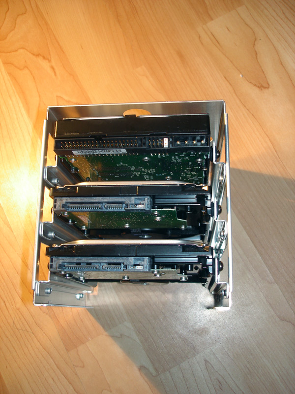

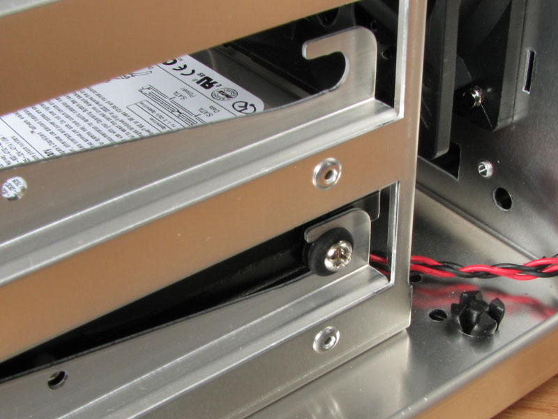

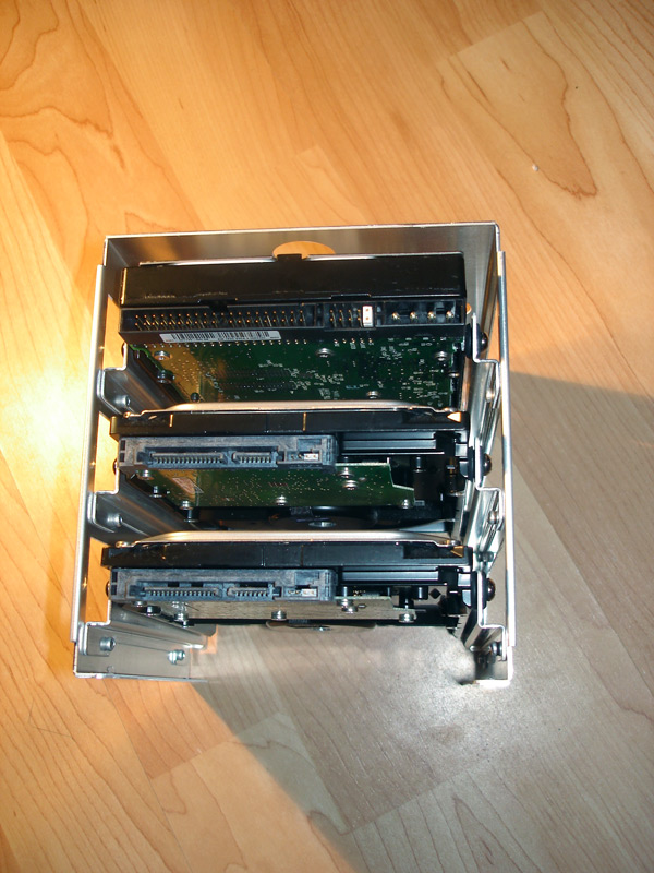

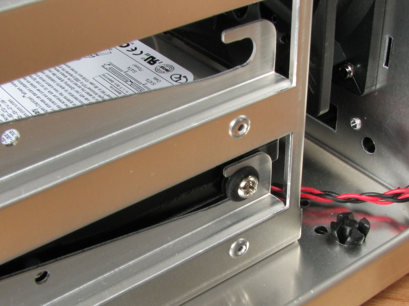

An die Festplatten werden zunächst die Gummiringe inkl. Montageschrauben angebracht. Anschließend können die Festplatten leicht in den Festplattenkäfig geklippst werden und, je nach Bedarf, zusätzlich fixiert werden (z. B. bei Transport).

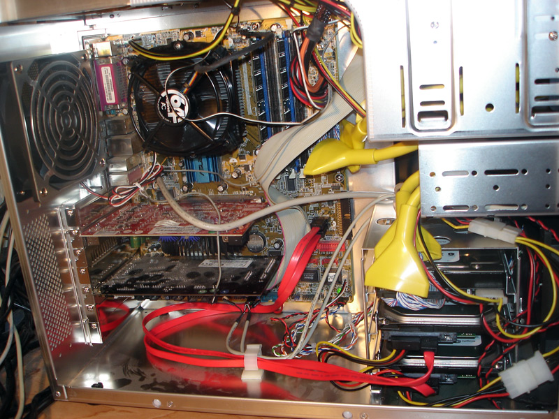

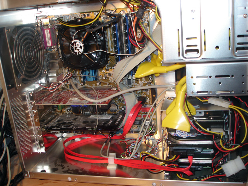

Der Einbau des Mainboards sowie die Verkabelung gestaltet sich ebenfalls leicht.

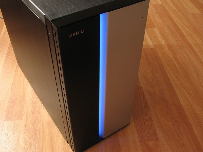

Abschließend kann man noch zusätzlich die blaue Beleuchtung der Front anschließen.
Verbaute Hardware
Folgende Hardware wurde in das Gehäuse eingebaut:
* Asus A8V Deluxe ATX-Mainboard (Sockel 939) 305mm x 244mm
* 1x IDE-HDD
* 2x SATA-HDD
* 1x DVD-Brenner
* 1x AGP Grafikkarte
* 1x PCI Soundkarte
* 1x Drivebay für Soundkarte

Das Lian Li PC-A12B Gehäuse überzeugt durch hochwertige Verarbeitung und dem großzügigen Lieferumfang.
Lediglich die Fronttür stellt in meinem Fall ein Hindernis dar:
Die Tür hat von innen keine tiefe aussparung. Wer ein Drive-Bay für eine Audiokarte mit großen Knöpfen besitzt, sollte sich darauf einstellen, dass dieses nicht bündig zu den externen Laufwerken eingebaut werden kann. Die Tür lässt sich sonst nicht schließen. In meinem Fall musste ich improvisieren und mein Drive-Bay ein wenig nach innen schieben.

Wow - diese blaue Frontbeleuchtung ist ein Hammer! :o Mitunter das schönste Frontdesign das ich bisher gesehen habe.

Nettes gehäuse - dumm nur, dass die Tür wieder zur falschen Seite öffnet. Mein Case steht rechts, ich bin rechtshänder und würd die Tür daher gern zur anderen Seite öffnen

Leider ist mir vor etwa 'nem halben Jahr die blaue Beleuchtung der Front kaputt gegangen, liegt denke ich am Kabel. Desweiteren finde ich die Festplattendämmung nicht wirklich gelungen, besonders da das Case recht leicht ist, fängt also schnell an zu vibrieren. Hab meine Platte mittlerweile auf Schaumstoff "gelagert, damit geht es.
Optisch ist das Ding wirklich der Hammer, hat aber seine Macken wie ich finde.
Ist halt n recht günstiges Alu-Case. Da hat man oft mit solchen "Problemen" zu kämpfen - auch bei Lian Li, wenn vielleicht auch weniger schlimm. Zur Verbesserung der Situation kann man aber, abgesehen von einer wirksamen Festplattenentkopplung auch dazu raten die Seitenteile mit Dämmmaten zu bekleben - zB die hier: http://geizhals.at/deutschland/a214530.html. Das hilft idR vor allem, weil es die Sietenteile "schwerer" macht und somit weniger empfindlich für Resonanz und Vibration.
EDIT: Wenns laut ist, einfach mal bei geschlossenem Case mit der flachen Hand auf die Mitte des Seitenteils drücken - meistens werden die Geräusche direkt weniger.

Ist diese Frontklappe nicht total nervig? Da wird doch zum einen der Lüfter komplett behindert und außerdem muss man jedesmal, wenn man an ein Laufwerk will, die Klappe öffnen... oder man lässt sie offen. Aber dann stört die doch nur und sie bringt nicht mehr viel....
Oder habe ich jetzt irgendwie den Vorteil von sowas übersehen...?
Grüße
jusaca
Hat hauptsächlich Optische Vorteile. Die Lian Li haben seitlich in der Klappe Löcher durch die die Lüfter Luft bekommen.
Ansonsten - ich hab bei meinem PC-A10 auch ne Klappe und ich finds gut so. Ans Laufwerk muss ich sowieso nicht wirklich oft. Nicht einmal um den PC einzuschalten.

  • drei Festplatten sind verbaut - gibt keine Vibrationen
