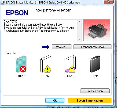

@Sebbo-: Hier habe ich dir mal ein Bild angehängt. Hmmm wie Rommaster sagt kann man dagegen nichts machen. :freak: Tja das werde ich mir wohl Geld von meinen Bruder pumpen müssen. Danke für die Hilfe
Wenn die Patrone ganz lehr ist dann wirst du wohl neue benötigen weil sonst druckt er nicht.
Oder du versucht mal mit einem Tool den Patronenstand au "voll" zu stellen und wenn noch etwas Tinte drin ist dann geht er nicht gleich auf "Lehr".
Hab ich bei meinem Epson DX8400 auch schon mal gemacht, nur das ich es Hardware mäßg mach also den Chip kurzschließen, damit er resetet wird.
Chip resetten ist das einzige, aber sinnvoll ist es nicht.
Der Drucker macht bei jedem Anschalten eine kleine Reinigung und wenn er dabei Luft zieht, weil die Patrone leer ist, das geht der Druckkopf dabei drauf.
Es ist also keine Schikane sondern Selbstschutz.
