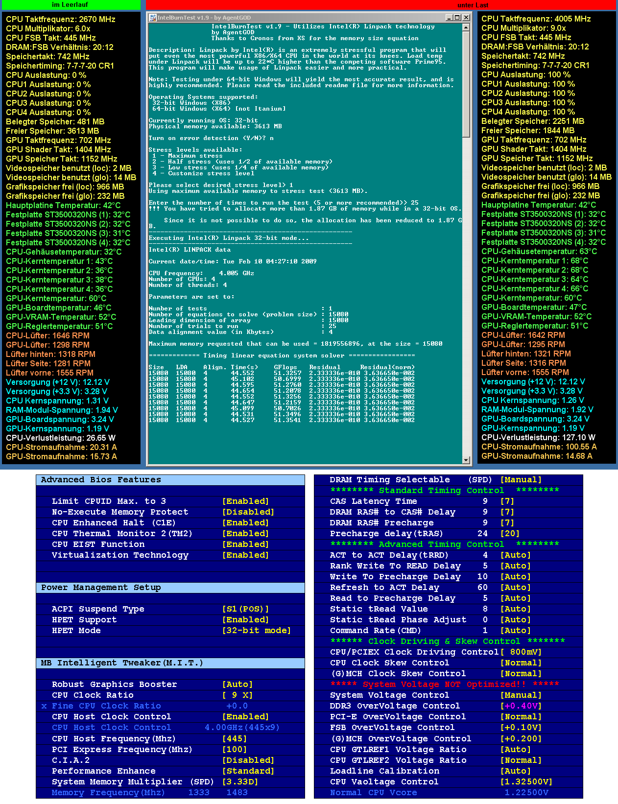

Meßwerte des IntelBurnTest und von Everest, sowie Auszüge aus den BIOS-Einstellungen zeigt das folgende Bild. Mit vielen Einstellungen habe ich bereits versucht, den Leerlauf zu stabilisieren (CEI / EIST auf Disabled, Suspend S3 anstelle von S1, usw.). Keine der momentanen Einstellungen ist "auf der Kante" - die CPU-Grenze liegt bei ca. 4,2 GHz, und bei den momentanen 4,00 GHz reichen auch bereits 1,30000V, und ebenso ein/zwei Ticks kleinere Werte für DDR3/FSB/(G)MCH-Überspannung, die CPU- und (G)MCH Clock Skew standen bereits einmal auf bis zu 300ps. Bisher änderte aber nichts davon etwas am Verhalten unter Last, bzw. im Leerlauf.
Die von Everest angezeigten Spannungswerte für 12V und 3,3V habe ich nachgemessen, da es mir merkwürdig vorkam, daß alleine die 100W Mehraufnahme der CPU unter Last keinen Spannungsabfall auf der 12V-Leitung verursachen. Die Anzeige stimmt aber weitgehend, das Multimeter zeigt 12,01V / 12,00V - 3,32V / 3,31V und 4,97V / 4,95V an (Ruhe/Last).
leerlastbios-png.128684
