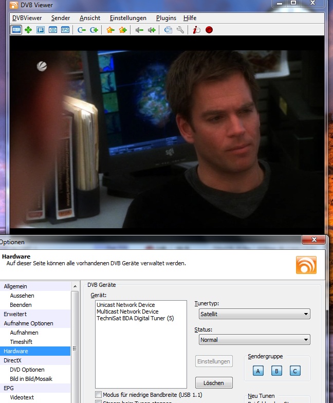

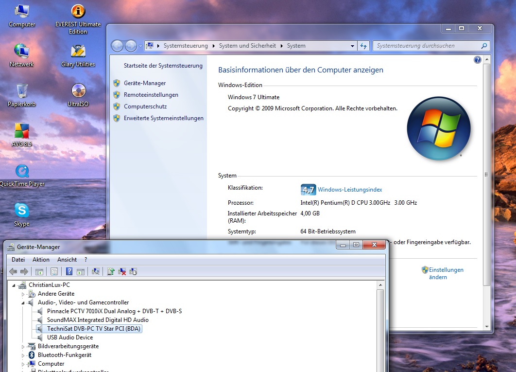

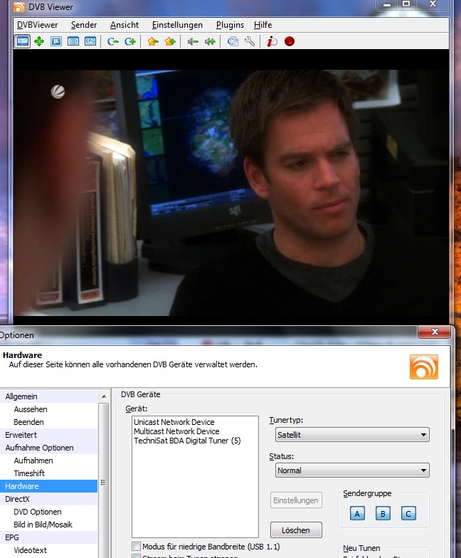

Die habe ich drihne und da geht der Treiber !
gruß bravolima
Hir ist ein Blild von mir und Das DVBViewer Geht auch

DVBViewer Geht
gruß bravolima
