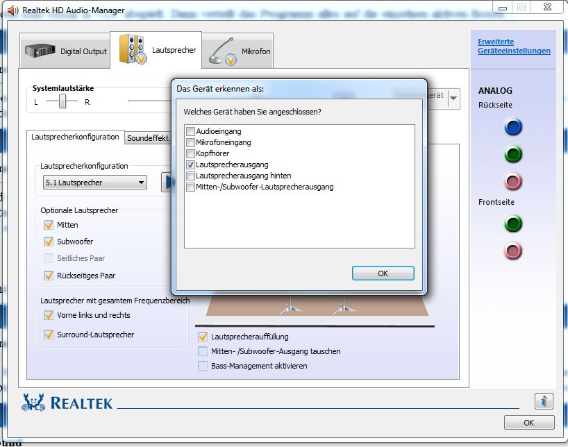

ich muss folgende Einstellung vornehmen: (s. Anhang)
Wenn ich "Lautsprecherausgang hinten" auswähle, bleiben die LS (im Gegensatz zu XP) stumm (z. B beim 1Live-Stream)
obwohl sowohl beim testen der 6 LS unter Windows und im Realtek-Manager alles funktioniert
na ja, vielleicht hilft ja anderen diese Lösung
nach einem Neustart hatte ich auch bei "Lautsprecherausgang hinten" hinten Musik, aber iergendwie verzerrt, ich bleibe bei "Lautsprecherausgang"

Pluto2525 schrieb:
das hat bei mir nicht geholfen :mad:
nur "Systemsteuerung > Sound > Eigenschaften der Soundkarte > Verbesserung und da ein Haken bei Lautsprecherauffüllung"
--> unzumutbar :mad:
