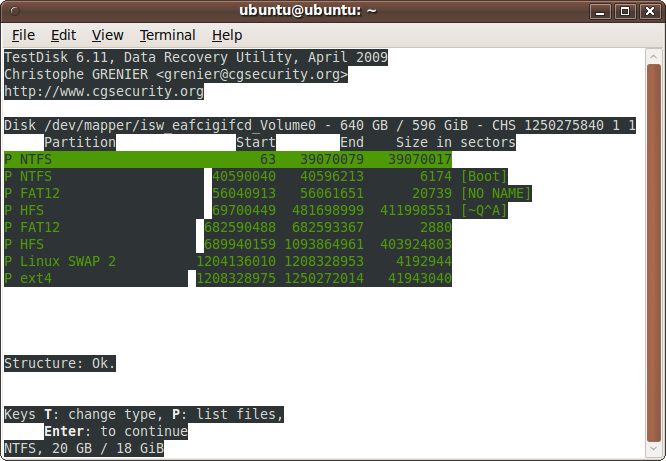

Mueli: danke für die Antwort. Ich hab in dem Abschnitt über Geometrie nichts über RAID finden können. Hab mich deshalb (zumindest in diesem Durchlauf) dazu entschieden, "None" statt "Intel" zu wählen. Die Resultate find ich mal gar nicht so schlecht (siehe Screenshot "testdisk1"), weil immerhin einige Partitionen gefunden wurden.

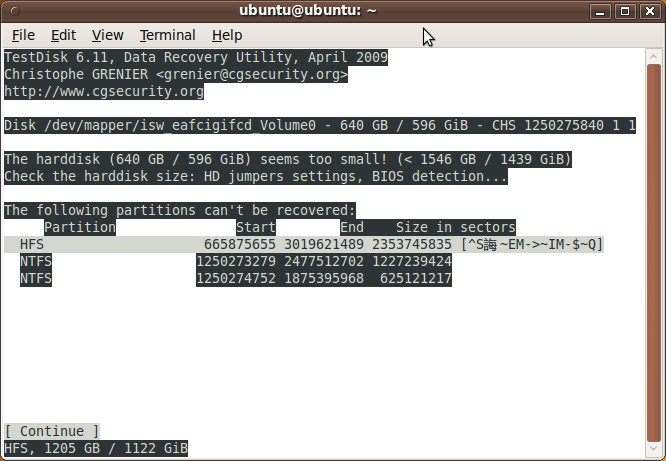

Auf dem nächsten Screen ("ergebnis2") sieht man dann einen Haufen verfügbarer Filesysteme, die aber alle nicht jene Daten auflisten können, die ich haben will (durch einen unvorsichtigen drücker auf Enter hab ich mir grad die Chance verbaut, das mit Screenshots zu belegen - jedenfalls war nur in der ext4-Partition ein Ordner "lost and found" und auf einer anderen Platte (glaub auf der Fat12 waren einige Systemdateien wie autoexec.bat, die aber großteils als gelöscht markiert waren).

None wählt man bei Mac-Systemen aus. Führe mal die Diagnose nach Intel-Typ aus und poste die Bilder direkt nach Analyse und nach Quick Search.
