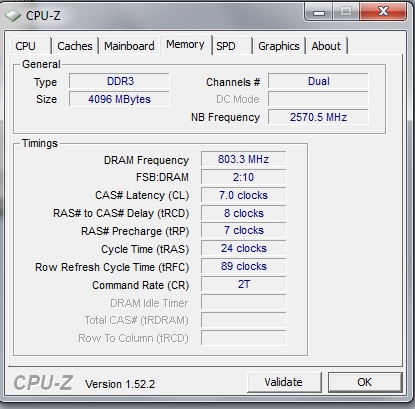

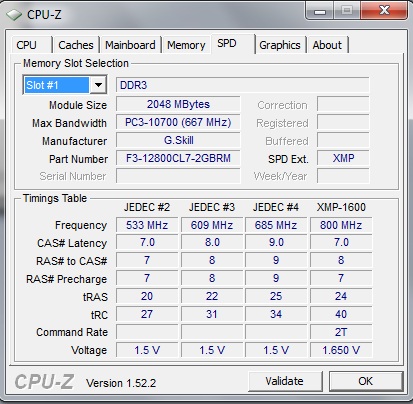

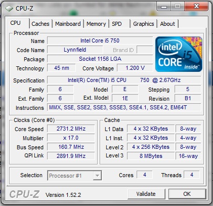

Hi,
ich hab ein Problem mit meinem neuen Rechner, bei jedem Kaltstart erhalte ich einen Bluescreen: "Memory Management"
Schalte ich meine Steckerleiste aus und wieder ein, läuft der Rechner ganz normal hoch.
Memtest läuft paar mal Problemlos durch, Linx läuft auch schon seit ner Stunde ohne Fehler.
im Anhang Bilder von CPU-Z, wie gesagt nach dem neustart läuft der Rechner problemlos, bin mit meinem Latein am Ende...
Temperaturen: CPU IDLE 32-36°C, LAST 45-58°C

Du hast dem RAM aber auch die 1,65V gegeben und den RAM getestet ?
Hi,
sorry hatte ich vergessen zu schreiben, RAM läuft auf 1,65V.
Mit Testen meinst Du die Funktion vom Board? Die habe ich nicht laufen lassen....
