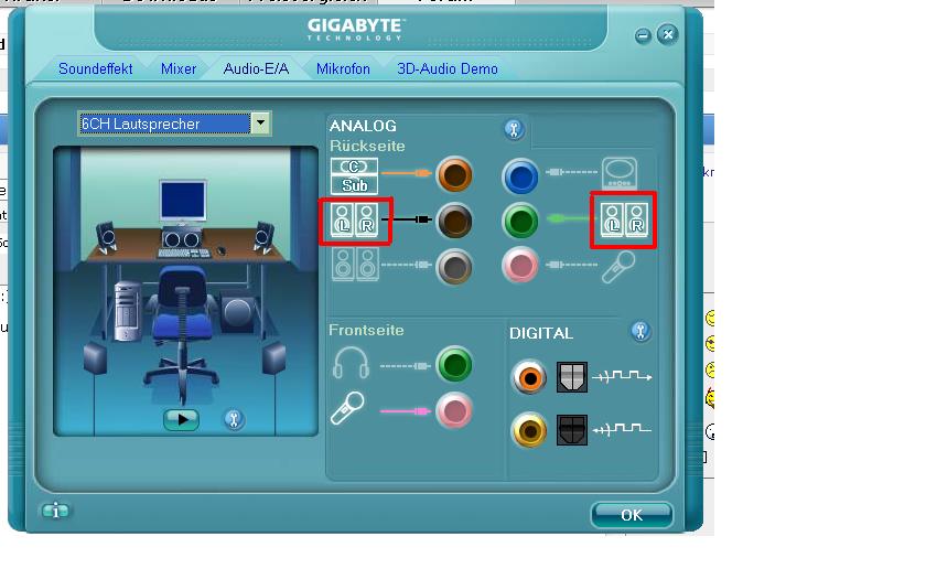

Hallo :)
Genau diese Funktion bietet der Sound-Manger von Realtek bereits standardmäßig an.
Der Aufwand dies per RegEditor anzupassen ist daher unnötig.
1) öffnet den Sound-Manager (Doppelklick auf Tasksymbol)
2) zur Registerkarte "Audio E/A" wechseln
3) links seht ihr einen grünen Anschluss der in der Regel für die Front-Lautsprecher steht.
Um zu sehen welcher Anschluss diesem zugeordnet ist, klick ihr auf die Boxen. Normalerweise ist der "Lautsprecherausgang" angekreuzt.
Dieses Fenster nun ohne Änderungen schließen.
4) klickt nun auf die Boxen des braunen(?) Anschluss (links neben grün) und wählt hier die gleiche Zuordnung wie in 3).
Ihr seid schon fertig.
PS: die Funktion "Lautsprecherauffüllen" fand ich unter Win 7 gar nicht so schlecht wie von mehreren zu lesen.
Gruß
knoxyz

Und beim Center muss man noch das gleiche machen.
Viel Dank! Das war ja einfacher als man denkt: :)
Nur doof, dass man das immer umswitchen muss bei Filmen/Spielen.

Wow ich habs jetzt auch endlich mal geschafft :D Auch nur durch die Lautsprecherkonfig --> dolby prologix IIx
Ich hätte einfach mal den ganzen Thread lesen sollen :D Ich war kurz davor im Regedit rum zu pfuschen ... ich denk mal das ist einfach die allerletzte Lösung bzw. Hoffnung ^^ Trotzdem danke für die Hilfe
@Themenstarter wenn das deine Konfiguration auf dem Bild ist dann ist diese grundlegend falsch. Bzw. das Bild eine falsche Anleitung für andere. Denn durch deine Registry Änderung machst du nichts anderes wie als zu erzwingen das der Treiber die Sounds der Frontlautsprecher IMMER auch zu den anderen Kanälen sendet. Das bedeutet das du auch IMMER Stereo hörst da durch die Registry Änderrung alle anderen Kanäle komplett ignoriert werden!
1. Deine hinteren Lautsprecher MÜSSEN in die Buchse für die hinteren und nicht für seitliche Lautsprecher angeschlossen werden. Denn bei Dolby Digital/DTS sind die Klänge für jeden Kanal einzeln abgemischt. Sagst du dem Treiber, du hast seitliche aber keine Rückwärtigen Lautsprecher so werden dir eine Menge Informationen fehlen da die seitlichen "nur bei 7.1 Lautsprecher Einstellung" angesprochen werden und die Klänge für die rückwärtigen sowieso fehlen da nicht angeschlossen.
2. Musst du die Haken bei "Lautsprecher mit gesamten Frequenzbereich" BEIDE entfernen. Den du hast ein Satelliten 5.1 System, was bedeutet die (vordere/center/hintere) Satelliten können keine tiefen Basssounds wiedergeben dadurch muss der Haken raus damit intern die für die Satelliten bestimmten Basssounds direkt zum Subwoofer geleitet werden.
3. Musst du den Haken bei Bass-Management aktivieren. Und den Schieberegler dort dann auf 120Hz stellen. Dies ist die von den Herstellern gewählte Trennfrequenz zwischen SUB/Satelliten was den Bassbereich angeht.
4. Solltest du Punkt 3 aktivieren aber Punkt 2 nicht beherzigen so werden viele Bässe fehlen da sie NICHT zum Subwoofer umgeleitet werden. Von den Satelliten jedoch auch nicht wiedergegeben werden, da die Mitteltöner der Sats dies Technisch nicht können. Denn der Subwoofer bei Sub/Sat Systemen muss den Bassbereich der Satelliten übernehmen können.
Diese 4 Punkte OHNE deine Registry Änderrung und dann funktioniert auch die oben erwähnte Lautsprecherauffüllung richtig.
