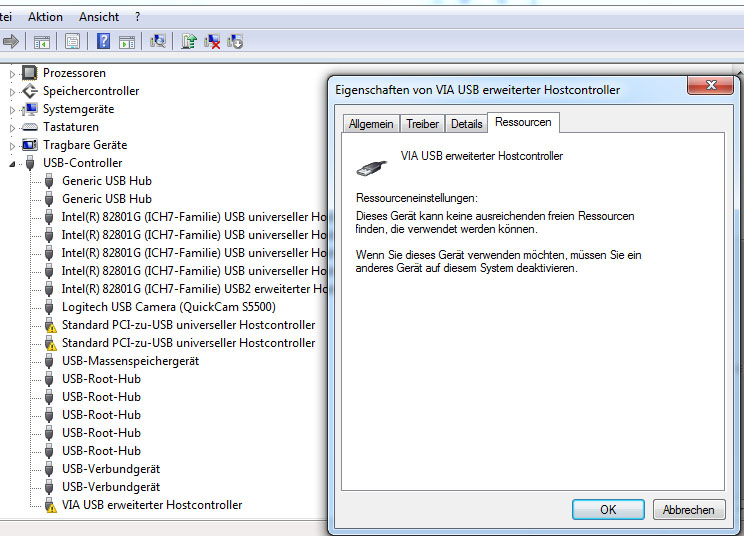

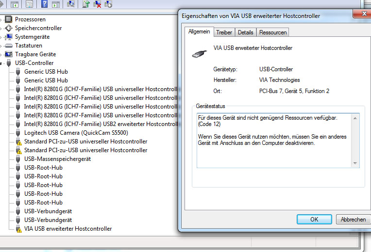

Also eingebaut, PC hochgefahren (Windows 7 Home Premium) und die Karte wurde auch vom Geräte Manager erkannt und "installiert" - leider mit Fehler.
Jetzt habe ich im Geräte-Manager drei Ausrufezeichen:
screenshot-jpg.173387
Könnt ihr mir helfen, woher ich einen Treiber bekomme - oder wie ich das Ganze zum laufen bekomme?
Wenn ich auf "Treibersoftware aktualisieren" klicke bekomme ich die Meldung "Die installierte Treibersoftware ist auf dem aktuellen Stand".
Leider funktioniert die Karte nicht - "Strom ist drauf" (ich habe einen USB-Stick der eingebaute LED's hat. Stecke ich diesen in die Erweiterungskarte so leuchten die LED's - der Stick wird aber nicht vom OS erkannt).
Danke schon mal!
Achja, mein System: ABIT AW9D MAX - Intel Core2Duo E6600 - NVIDIA GeForce 8800 GTS - Windows 7 Home Premium
...jetzt habe ich gerade gesehen: Wenn ich auf die Eigenschaften des "VIA USB erweiterter Hostkontroller" gehe steht dort die Meldung "Für dieses Gerät sind nicht genügend Ressourchen verfügbar (Code 12) ... hängt das mit dem Treiber zusammen, ich blicke nicht so ganz durch, hier ein Screenshot:
screenshot2-jpg.173388

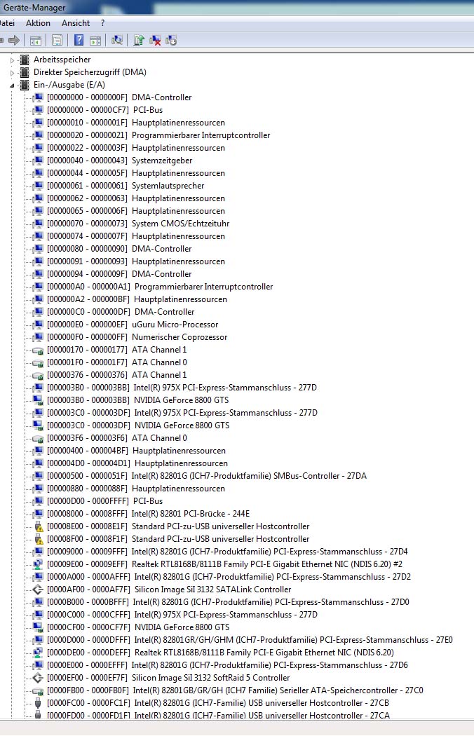

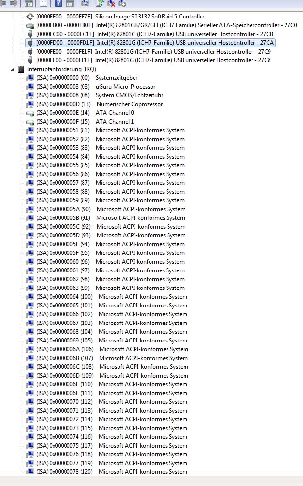

lass dir die Ressourcen anzeigen, dort siehst du dann welchen IRQ, DMA und E/A Adressen verwendet werden, dann schaust du im Gerätemanager - Ansicht - Ressourcen nach Typ - mit welchen anderen Gerät sich IRQ, DMA oder E/A Adressen überschneiden.
Okay, das habe ich jetzt mal so gemacht.
Die Ressourcen geben leider nicht allzu viel Aufschluss:
screenshot3-jpg.173399

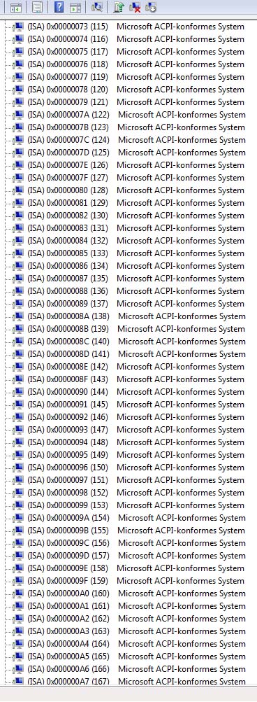

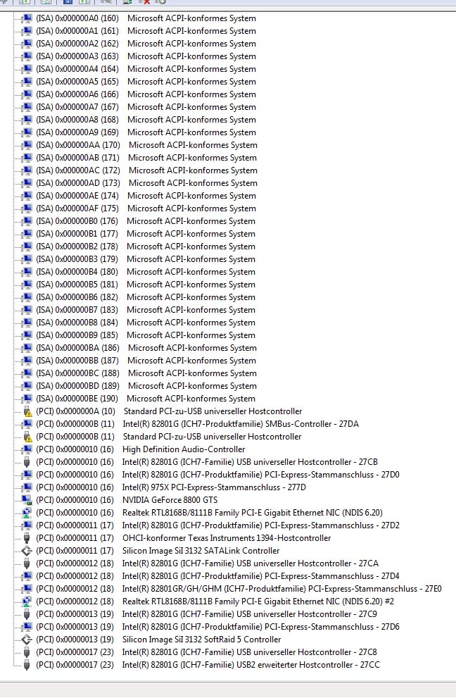

Mit der Anzeige "Ressourcen nach Typ" kann ich leider nicht allzu viel anfangen - was sagt mir die Anzeige - und zudem wie komme ich so an den Fehler ran?
Ich hab jetzt einfach mal - Screenshots gemacht - ich hoffe es hilft :)
screenshot4-jpg.173400
screenshot5-jpg.173401
screenshot6-jpg.173402
screenshot7-jpg.173404
Danke schon mal für eure Hilfe!

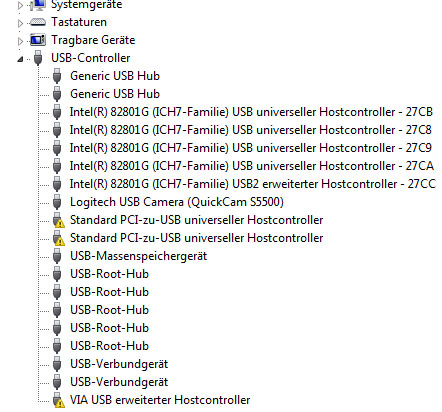

Auch das Deaktivieren der anderen USB-Controller hilft nicht weiter... wie finde ich heraus, welches andere Gerät die Ressourcen verwendet, so dass die VIA USB-Erweiterungskarte funktionieren kann?!

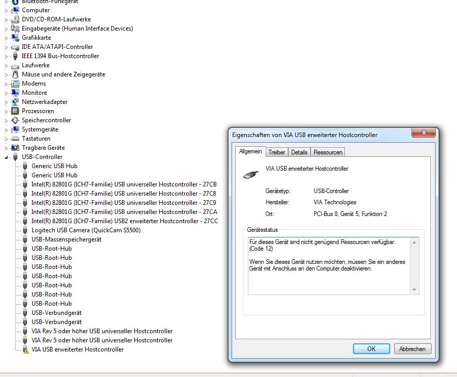

Ich habe nun noch eine weitere Grafikkarte in den zweiten PCI-E-Slot eingebaut, daraufhin hat sich auch im Bezug auf die PCI-USB-Erweiterungskarte etwas geändert, die zwei oberen Ausrufezeichen sind verschwunden - hilft das weiter?
screenshot8-jpg.173633
ich kann nicht verstehen, warum man sich die Probleme selbst auf den PC holt, sorry. Wo hast du gelesen, das diese PCI Karte mit VIA Chipsatz nur gute Bewertungen bekommen hat ? Kann ich mir beim besten Willen nicht vorstellen.
An deiner Stelle, würde ich die Karte ganz schnell gegen eine andere PCI Karte mit einem anderen Chipsatz als VIA eintauschen. (Es gibt genügend andere äußerst kompatible Chipsätze !). Wenn du das nicht willst, versuche die Treiber über Windows Update zu beziehen. So wie sie jetzt dargestellt wird, die Windows Update Seite besuchen und nach Updates suchen lassen. Normalerweise sollte Windows Update melden, das es Treiber für die PCI Karte gefunden hat und zeigt sie dir in der Updateliste an.
VIA Chipsätze haben schon immer enorme Probleme bereitet, schon unter Windows 98 und Windows XP. Selbst mit den USB Schnittstellen von VIA Chipsätzen waren zu diesen Zeiten tausende Anwender betroffen, die ihre 2.0 USB Schnittstellen nicht nutzen konnten. Die ganzen VIA Patches die angeboten wurden und nichts halfen, auch besonders erwähnenswert.
Deshalb rate ich dir wirklich, setze auf eine andere Karte mit NICHT VIA Chipsätzen und du hast keine Probleme mehr (garantiert). Schmeiß sie in den Müll, da lohnt noch nicht einmal das Rückporto !
z.B. hat diese Karte hier einen NEC Chipsatz (sehr empfehlenswert! Kannst dich auf mich berufen, sollte sie nicht funktionieren, ersetze ich dir die Karte inkl. PORTO) :
http://www.amazon.de/USB-2-0-Karte-Port-PCI/dp/B0010DNQFC/ref=sr_1_15?ie=UTF8&s=ce-de&qid=1265328772&sr=1-15
Viele Grüße
Hast Du im Bios P&P OS auf enabled stehen und ACPI auch, versuch mal einige IRQ frei zubekommen indem Du im Bios nicht mehr benutzte Geräte zu deaktivierst. Dazu gehören meistens die Com Ports und der LPT Port, danach hast Du auf jeden Fall Resourcen frei, die der Via Chip benutzen kann, da diese dann nicht mehr belegt sind. Modem und Maus über Com Ports hat man meist nicht mehr und Drucker sind meistens am USB angeschlossen. (Via Chips laufen gerne auf IRQ 5 oder 7) Ob man es bei diesem Bios einstellen kann, weiss ich leider nicht (da ja diese Anschlüsse nicht vorhanden sind), aber der Tip von @Schildkröte09 ist auf jeden Fall besser und einfacher, noch einfacher wäre allerdings ein aktiver externer Hub (4 Ports oder mehr) mit eigenem Netzteil.
Hallo Zusammen,
vielen Dank für eure zahlreichen Tipps, ich habe mich jetzt für die einfachste Methode entschieden und die von Schildkröte09 empfohlene Erweiterungskarte gekauft - eingebaut - funktioniert.
Danke - so schnell kommt mir ein VIA-Cipsatz dann nicht mehr in's Haus.
