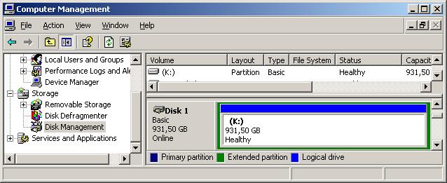

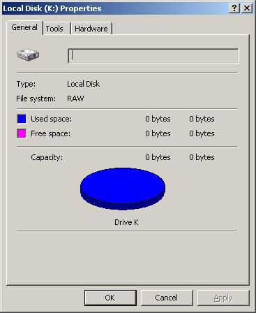

So, habe das BIOS geflasht, die Werksgröße der Platte wiederhergestellt und siehe da - TestDisk findet die gute alte externe Festplatte.
Ich hab die Dateistruktur wiederherstellen lassen (Primary Bootable) und den PC neugestartet. Die Festplatte heißt jetzt auch wieder wie sie mal hieß und ist mit NTFS formatiert (wird so angezeigt). Allerdings ist sie im Explorer immernoch 0 Byte groß und der Zugriff wird mir verweigert. :(
Die vorangegangene Zerstörung des Filesystems kann natürlich durch die Rückgängigmachung der nachträglichen Schrumpfung nicht geheilt werden.
Also bleibt nichts anderes übrig, als die Daten mit testdisk rauszukopieren auf eine andere Platte.
Danach ein Format, zurückkopieren und alles ist wieder gut
