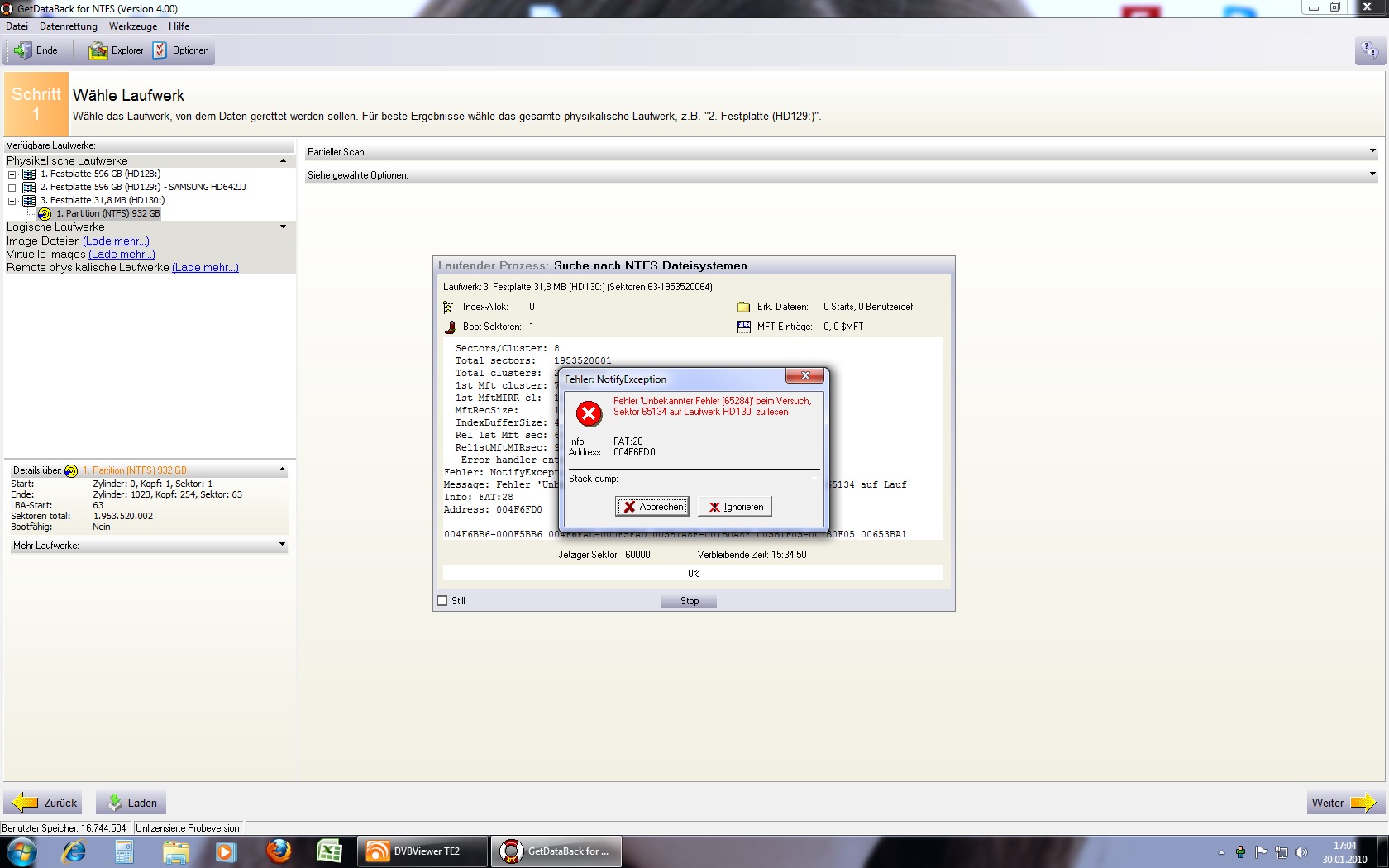

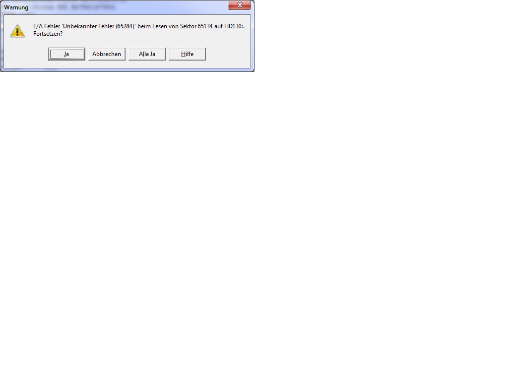

Danke Fischi, lasse es gerade durchlaufen..allerdings habe ich kein gutes Gefühl, da er nach drei Minuten Suche noch nicht eine Datei erkannt hat... :(
Und das ist das Problem:

Du hast bei diesem Programm mehrere Einstellungsmöglichkeiten b.z.w. Sucheinstellungen.
