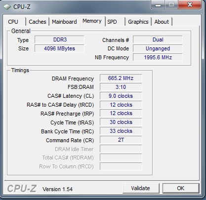

Also ich habe Kingston Value Ram DDR 3 1333
Wird laut Kompatibilitätstabelle von ASRock unterstützt zu den Timings hab ich mal nen Screenshot aus CPU-Z angehängt, das sagt mir nämlich alles garnüscht

Das sieht soweit gut aus. Die Ram Frequenz kannst du im Bios mal testweise eine Stufe (1066) herunter stellen. Auch die Bildwiederholfrequenz des Monitors im Treiber mal kontrollieren und herunterstellen.

Edit: Habe den Ram runtergeschaltet, bringt nichts
