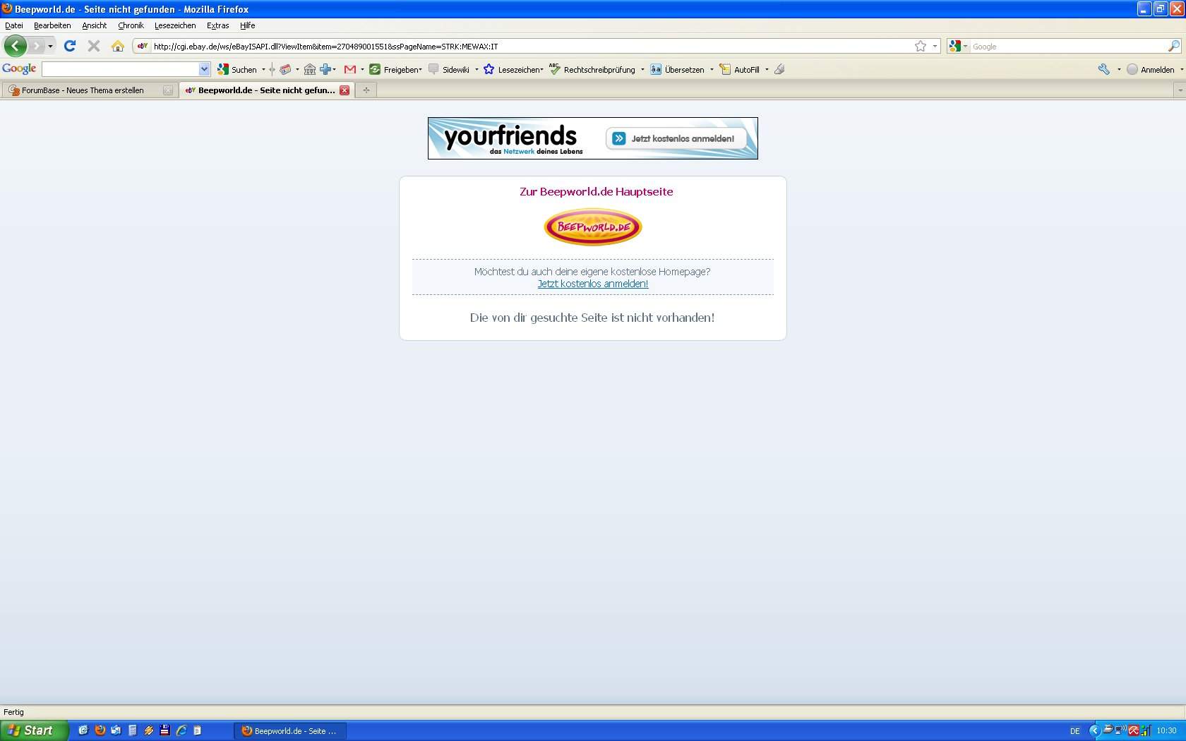

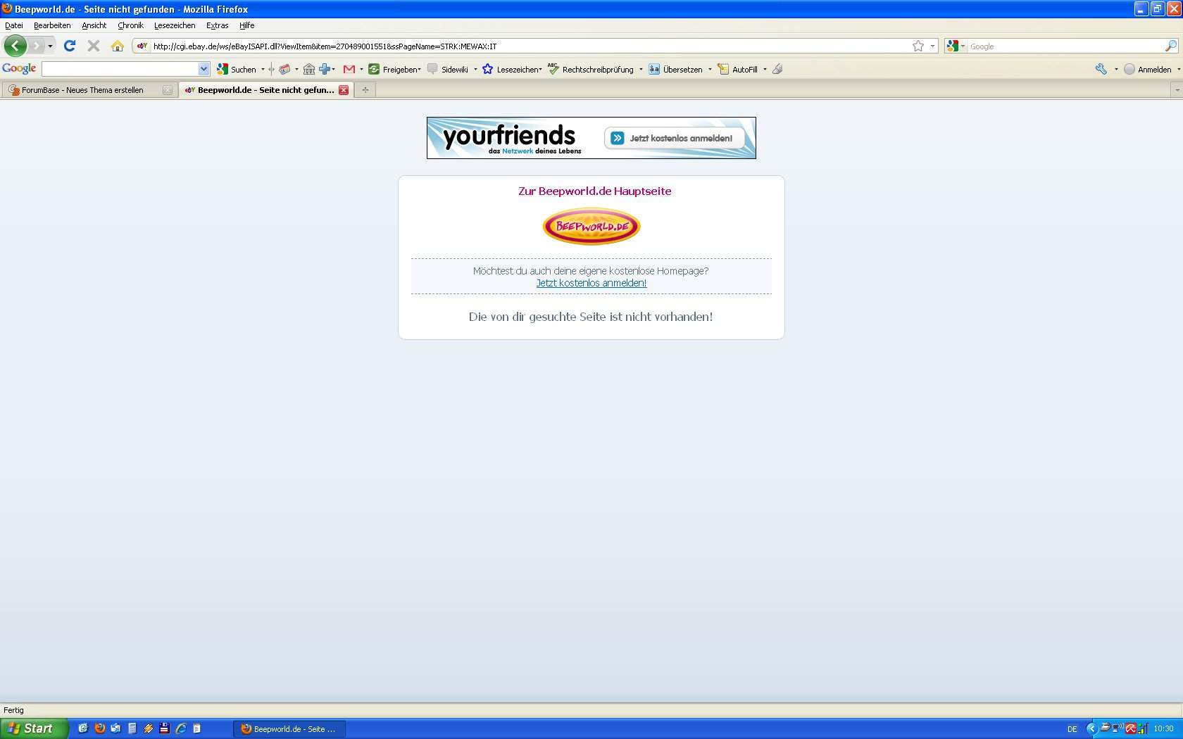

ich ärgere mich seit längerer Zeit mit einem Problem herum was ich mir nicht erklären kann.
Ich nutze derzeit den Firefox in der aktuellen Version und vor einigen Wochen war es der Opera, ab und zu oder besser gesagt fast täglich habe ich Probleme mit Seiten von eBay oder aber auch google.
bei eBay ist es oft so dass man die Startseite öffnen kann, aber oft sich nicht einloggen kann, jtzt im Augenblick ist es so dass wenn ich einen Artikel anklicken sich eine völlig andere Seite öffnet und zwar eine von Beepworld (siehe Anhang)

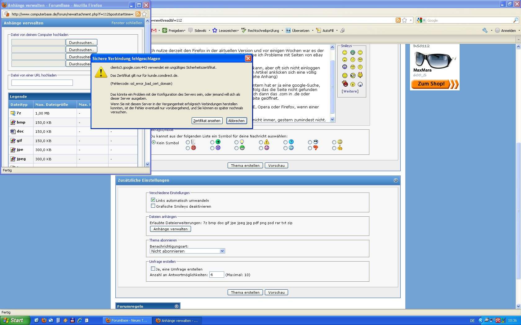

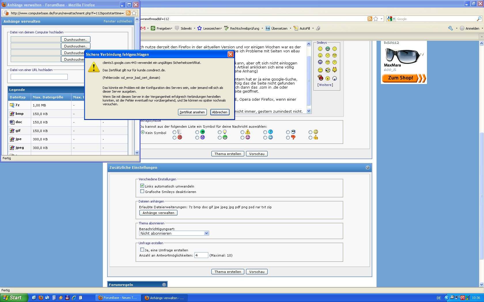

Seit dem ich den Firefox nutze kommen oft auch irgendwelche Meldungen mit sichere Verbindung fehlgeschlagen und man kann sich Zertifikate anschauen, wie z.B. wenn man hier einen Anhang verwalten möchte...

Lass mal Malwarebytes' über dein System laufen.
Klingt nach nem Virus, der die DNS-Einträge verändert hat.
Mal das System neu aufsetzen, wer weiß was sonst noch darauf läuft.
Bank-PWs würde ich jetzt schon nicht mehr tippen und später erst recht nicht.

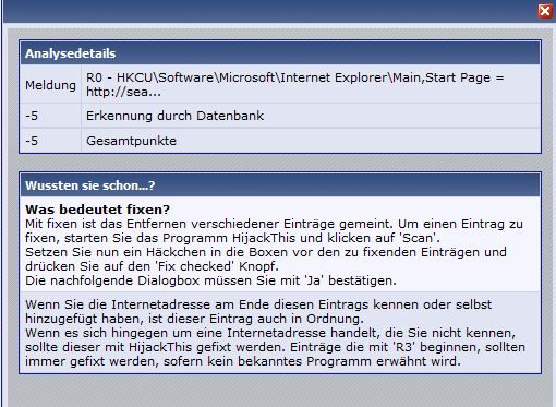

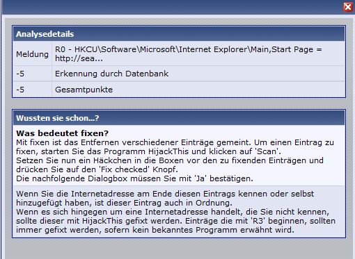

den von fischi1305 genannten eintrag mit hijackthis fixen:
edit: bitte auch überprüfen, ob deine firewall aktiv ist!

so ich habe glaube ich nun das Hijackthis Tool verstanden und die aus dem Log-File angezeigten Probleme über das Tool ich denke löschen lassen, neu gestartet und auch mal MSE drüber laufen lassen, wie die Avira AntiVir Pro!
MSE hat keine Bedrohungen gefunden
AntiVir keine Viren, nur 2 verstecke Sachen und 1 Warnung
habe nach dem Neustart mal Hijackthis ein neues log-File erstellen lassen und dann prüfen lassen, war immer noch alles ok (siehe Anhang)
Ich werde die Ungereimtheiten mit den Browsern mal beobachten und die Tage nochmal posten, zumindest kommt nun beim öffen des Fensters mit den Anhängen hier, nicht mehr der Hinweis der fehlerhaften Verbindung und der Zertifikate, toi toi toi!
