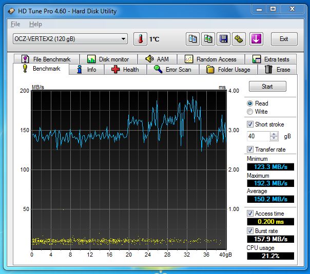

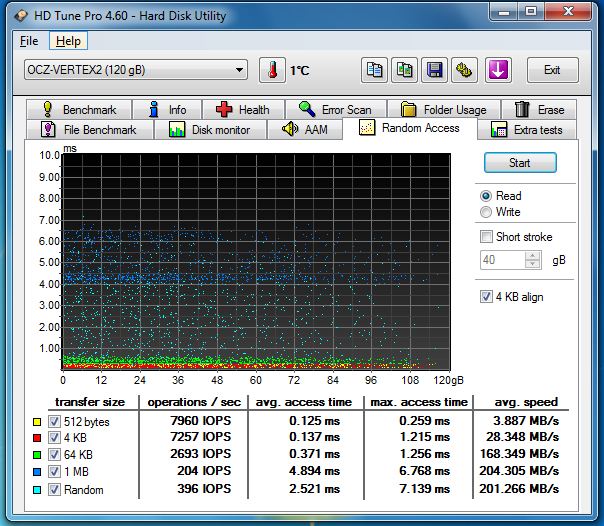

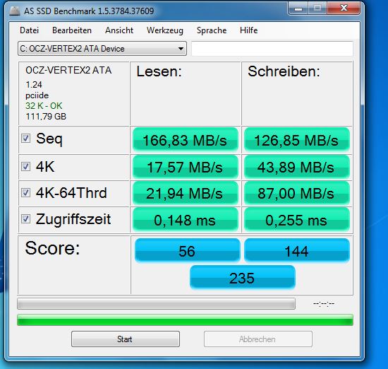

ich habe nun seit einer Woche eine OCZ Vertex 2 120GB als Systemplatte verbaut.
Leider liegt die Leistung momentan noch deutlich unter meinen Erwartungen. (Siehe Bilder)
Ich habe mittels True Image das OS von der HDD auf die SSD kopiert.
Mein System:
Asus M2N4SLI
AMD Althlon X2 64 5200+
4 GB Ram (DDR2 4x1GB)
MSI Gforce 8600GT passiv
OCZ Vertex 2 120GB (Firmware 1.24)
WD 1,5TB HDH
LG BH10LS30
Windows 7 64 bit
Ich habe keine Ahnung was ich noch machen soll. Vielleicht könnt ihr mir helfen?
Hier die Benchmarkergebnisse:
ass-benchmark-jpg.210485
hd-tune-pro-benchmark-jpg.210486

hi
wie du selbst im as ssd screenshot erkennen kannst läuft es auf ide (pciide). das ist logischerweise langsamer als auf sata.
ob du die unterschiede zwischen einem 100 oder 500 score im alltagsgebrauch merkst ist eh hypothetisch. schneller arbeiten als mit jeder herkmmlichen platte wirst du auf jeden fall können.
(problematisch sind bei meiner intel eher schreibzugriffe auf die ssd. sobald ich auf die platte etwas größeres entpacke habe ich einen gefühlten score von 1.)
AHCI wurde ja schon genannt ...
und das Alignment somit sicher erstmal falsch ... du schreibst ja nichts von angepasst ...
anstatt immer auf Benchwerte zu schielen eher mal in die Materie einlesen bringt da erheblich mehr ...:freak:
Also habe gerade geschaut:
Alle Laufwerke sind am Sata Bus auf dem Mainboard angeschlossen. IDE ist im Bios deaktiviert!
Kann es sein das nicht die richtigen Treiber installiert sind? Ich habe ja ein Image auf die
SSD gezogen, welches vorher auf einer HDD lief?
Das ist schon klar!
Allerdings kannst du im BIOS einstellen, ob diese SATA Anschlüsse im IDE- der im AHCI - Modus laufen sollen. Such mal im BIOS nach dieser Einstellung oder schau im Handbuch vom Mainboard. ;)
Zudem hast du ja nen nForce Schrottsatz! Sollte laut dieser Tabelle (http://www.nvidia.de/page/nforce4_family.html) zwar SATA 3GB/s unterstützten, nichts desto trotz war dieser Chipsatz schon immer problematisch und durchweg schlecht. Ich würde mit dort nicht zuviel Hoffnung machen. Stell auf jeden Fall mal auf AHCI und mach auch nen BIOS Update!

Wiso sollte das Allignment nicht stimmen? Windows 7 hat doch von Hause aus das korrekte Alignment für eine SSD und True Image 2011 erkennt doch die SSD und kümmert sich um das korrekte Kopieren. Im ASS-Benchmark steht doch auch beim Alignment 32k-ok.

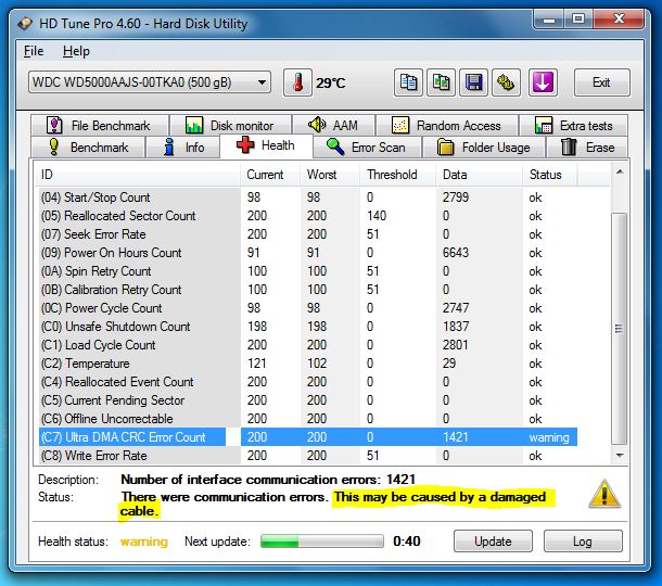

Als Kabel habe ich mir "günstige neue" gekauft. Die haben eine Metalllasche also sollten es Sata 2 Kabel sein. Was mich etwas stutzig mach ist der Umstand das alle Laufwerke mit den "gleichen neuen" Kablen angeschlossen sind und bei denen folgendes zu lesen ist:
unbenannt-jpg.210529
Was meint ihr, wie sollte ich weiter vorgehen?

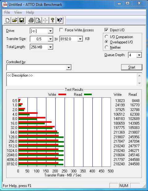

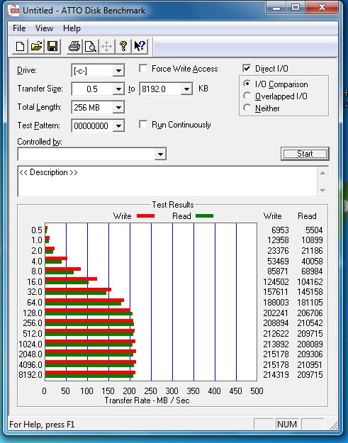

habe jetzt noch den ATTO-Benchmark gemacht, der sieht doch besser aus, oder?
da fehlt immer noch was! Hast Du inzwischen auf AHCI umgestellt? Wenn nicht, ist es ok - wenn doch fehlt was an Leistung!
Mit ATTO ist man ab 32k zwischen 250 - 290 MB/sec.
Wobei, ich sehe gerade, dass Du eine schwache CPU hast, daran könnte es auch liegen!?!
ATTO sieht immer gut aus, deshalb benutzen ihn ja auch die Hersteller so gerne :)
Aber auf jeden Fall zeigen die Höchstwerte, dass der AHCI Modus aktiv ist, mit IDE wäre bei 133MB/s Schluss!
Unterschiedliche Werte können ja auch noch daher kommen, dass Mainboard nicht gleich Mainboard, und SATA-Controller nicht gleich SATA-Controller ist.
@topcgi Der ATTO Benchmark ist halt das Programm mit dem Hersteller Testen und nur mit dem kannste wirklich wissen ob die SSD leistet was sie soll , dein benchmark sieht genauso aus wie bei mir wenn AHCI nicht aktiv ist , mit AHCI hatte ich dann die Herstellerangaben.
