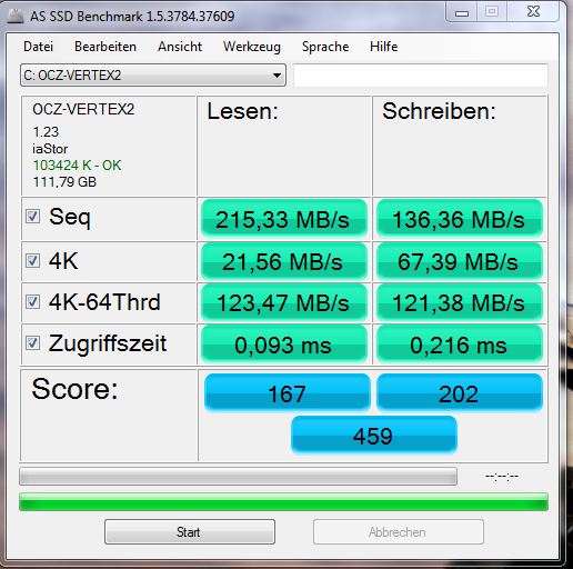

versuch doch den intel RST treiber, der ist bei mir nochmal schneller als der ahci treiber

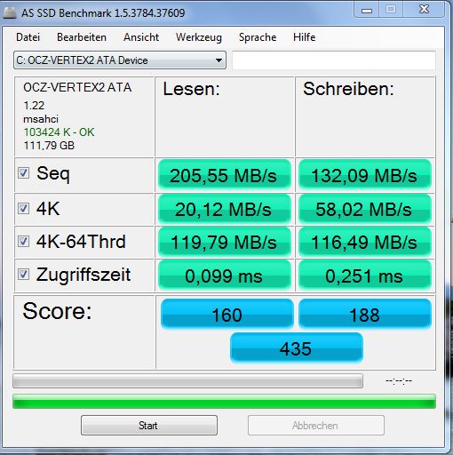

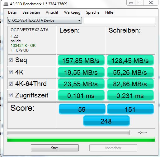

IDE; AHCI; Intel
Das gab doch mal einen SSD Test wo mit verschiedenen Treibern getestet wurde...
Kann sich da jemand dran erinnern und weiß wo das war?
das sind aber gewaltige unterschiede...
und du hast nur den treiber geändert und sonst nichts? und woher bekomme ich den intel treiber? oder hat das mit dem controller zu tun und ich kannn nur den amd ahci installieren?!
