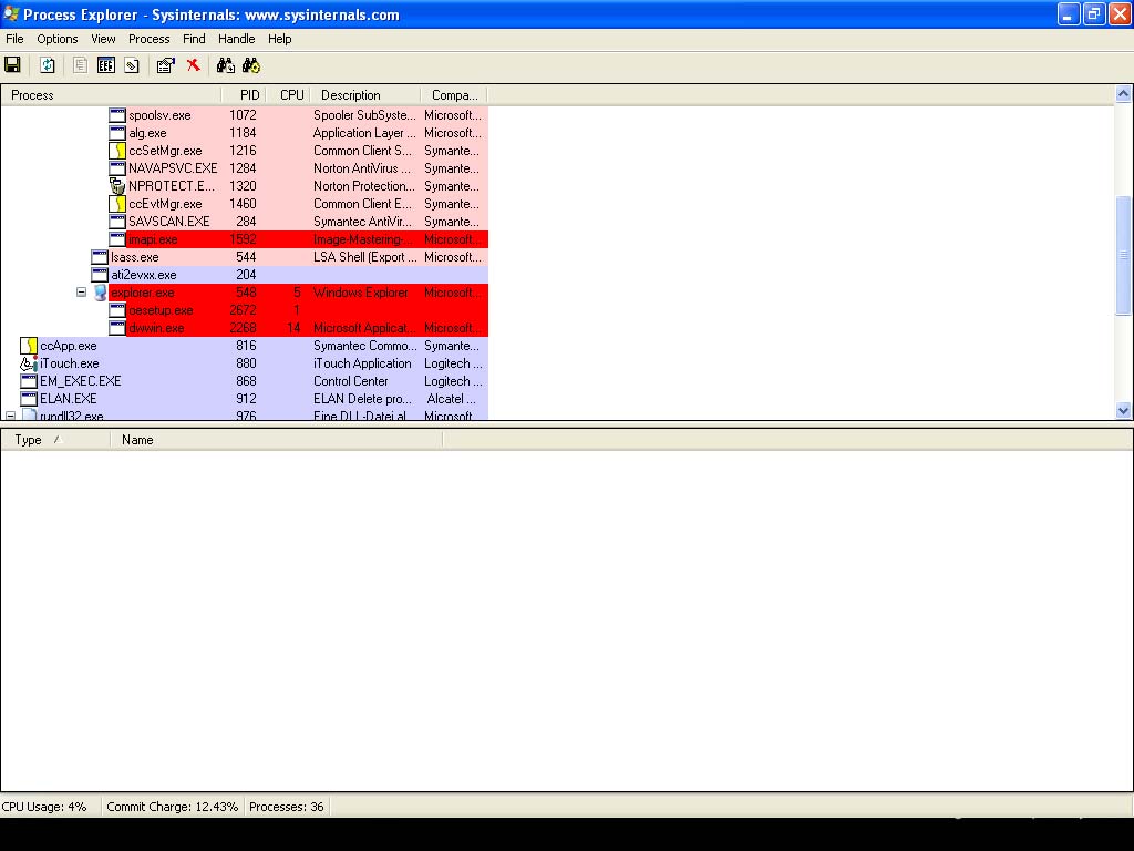

Ich habe mal den Prozess Explorer gestartet und Windowstaste + e gedrückt. Dann wurden einige Anwendungen mit Rot gekennzeichnet. Ich habe davon einen Screenshot gemacht.

36 Prozesse nicht übel. 20 + is normal ;)
Wo kommt das oesetup.exe her? Kannst du das zuordnen, lass dir ggf mal die Dateieigennschaften anzeigen.

Und im ProcessExplorer werden glaub ich Prozesse rot markiert, die gerade am beenden sind. Man kann ja mal einen Prozess nach dem anderen beenden, den man nicht kennt und schauen obs dann besser wird.
36 is definitiv nicht normal auch bei Nortonprodukten nicht, wenn man jedoch alles und jeden Mist im Autostart hat eventuell. Ich glaube da sollte er zunächst mal anfangen. Für die Autostarts empfiehlt sich Autoruns von der gleichen Seite als Programm.

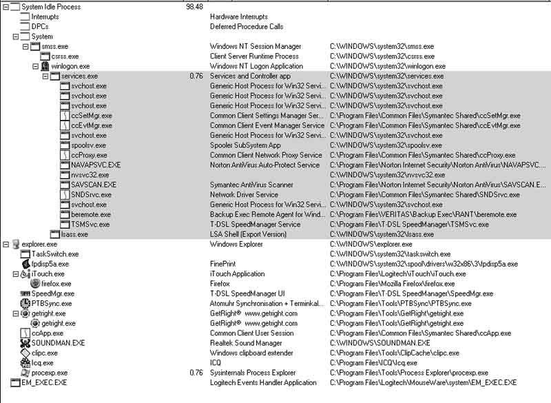

So, jetzt nenne mir mal die 17 Porgramme, die hier überflüssiger Müll sind... :mad:
35-40 Prozesse sind normal wenn man Symantec-Programme auf dem Rechner hat.

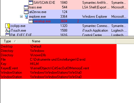

also die oesetup.exe erscheint nur wenn ich den Windows Explorer aufrufe.
Hier sind die Informationen.
