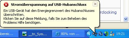

Immer wenn ich meinen Bluetooth Adapter oder ein Gamepad am USB anstecken möchte schreibt er mir Stromüberspannung am USB Hubanschluss.

Hier hab ich noch ein Bild von dem:

Wo und von was wird eigentlich diese Meldung ausgegeben?
Eventuell könnte mit der "Stromüberspannung" auch eine Überspannung am USB-Port gemeint sein. Die einzige Methode dies zu überprüfen währe aber das Nachmessen mit einem Spannungs-Messgerät.
