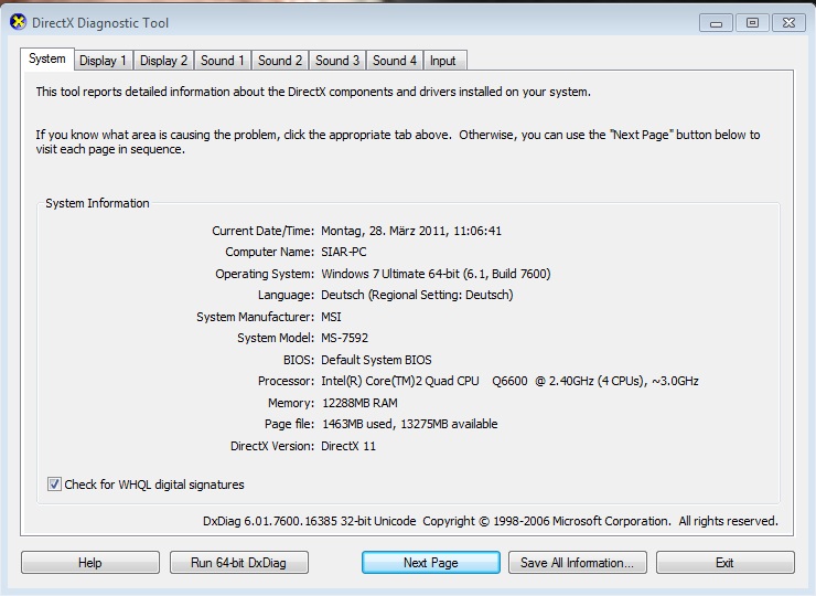

Windows 7 x64 Build 7600 hingegen zeigt mir hingegen an, ich hätte 12 GB Ram und auch 4 GB Video Memory.

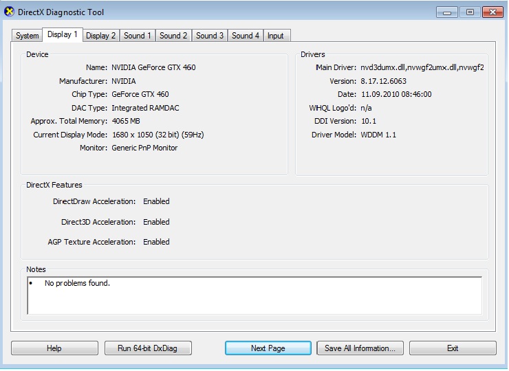

Dabei habe ich eine Gigabyte GTX 460 OC mit 1 GB DDR5.
Nun könnt ihr euch sicher vorstellen, dass ich ab und an den netten BSOD bekomme, da ja Mem beschrieben wird, den ich tatsächlich garnicht habe. Vorher kannte ich bisher auch nur das Problem zu wenig Ram angezeigt zu bekommen.
Eine Dxdiag-Savedatei kann ich leider auch nicht posten, da ich beim Speichern grundsätzlich nen BSOD bekomme.
Daher poste ich sowohl meine Systemübersicht, als auch das Display 1 Bild.

Da ich keine genaue Ahnung davon habe, wie das System die Größe von RAM's ermittelt würde ich zunächst vorschlagen, dass du deine RAM Blöcke einmal einzeln testest. Vielleicht gibt ja einer von beiden einen falschen Wert an. Der 0x50 BCOD deutet auf definitiv auf ein RAM-Adressierungs-Problem hin. Eventuell hilft auch ein BIOS Reset oder BIOS Flash. Würde aber wie gesagt bei den Einzeltests der RAM's beginnen. Vielleicht erholt sich dann auch wieder dein Windows.
Seit wann tritt das Problem denn auf? Vielleicht ist auch etwas bei der Windowsinstallation fehlgeschlagen, da dein BIOS ja den richtigen Wert anzeigt.
zum thema grafikkarte kann ich dir sagen das ist normal ich habe auch nur 1,5 und es wird immer 4gb angezeigt... bei deinem anderen problem das du angeblich 12gb hast bin ich schon ein wenig verwundert.... entweder hat eins der module eine macke, nimm einfach mal mal alle module raus und nutze immer nur eins um zu sehen was da nicht passt... zu not schau mal was CPU-Z sagt....
EDIT: Okies ION war schneller ;)
Das VRAM ist Virtualisiert.
Es bekommt einen 32-Bit-Block von 4GB. Das ist eine "falsche" richtige Anzeige. Deshalb gibt es auch keine Tools mehr die den VRAM-Verbrauch anzeigen können per se. (Die die das bei Nvidia noch schaffen, schaffen es weil Nvidia eine API für ihren Treiber bereitstellt und sie den Wert direkt aus dem Treiber abgreifen).

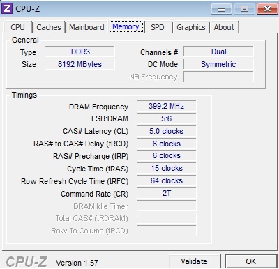

Nebenbei einfach mal die Memanzeige aus CPU-Z, die auch 8 GB anzeigt.
OK, hab den Baustein gefunden, der das ganze auf 12 GB erhöht, sobald ich den rausnehme sinds korrekterweise 6 GB. Hätte ich auch selber drauf kommen können...
