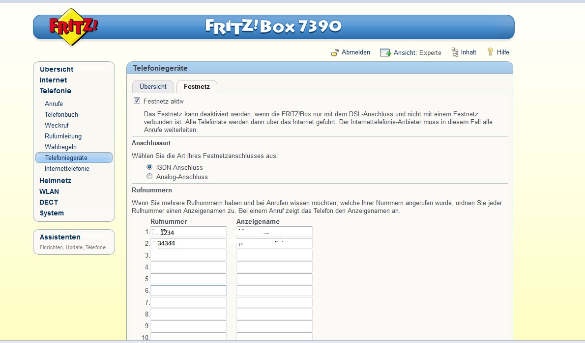

Ich würde gerne an Fon 1 und Fon 2 zwei analoge Telefone anschließen und über FESTNETZ telefonieren.
Habe das auch schon soweit eingerichtet in der Fritzbox.

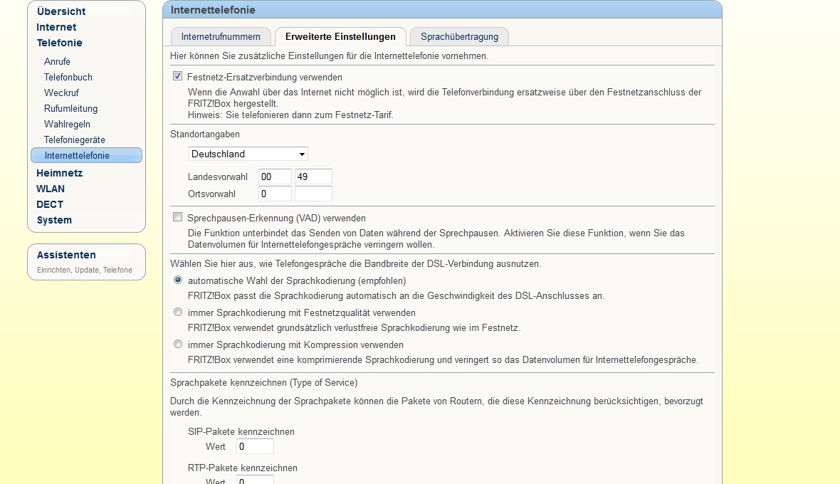

habe auch die zwei haken in den einstellungen gesetzt.

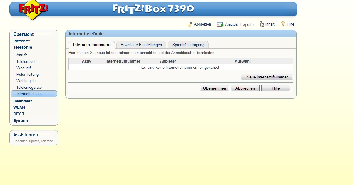

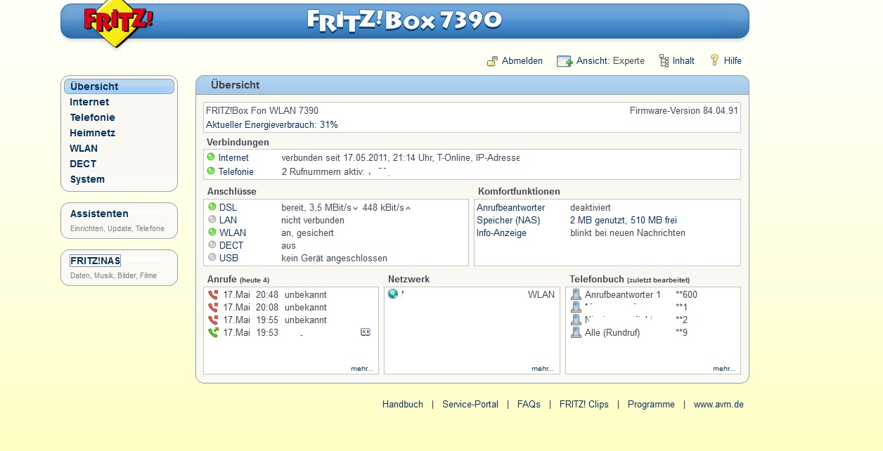

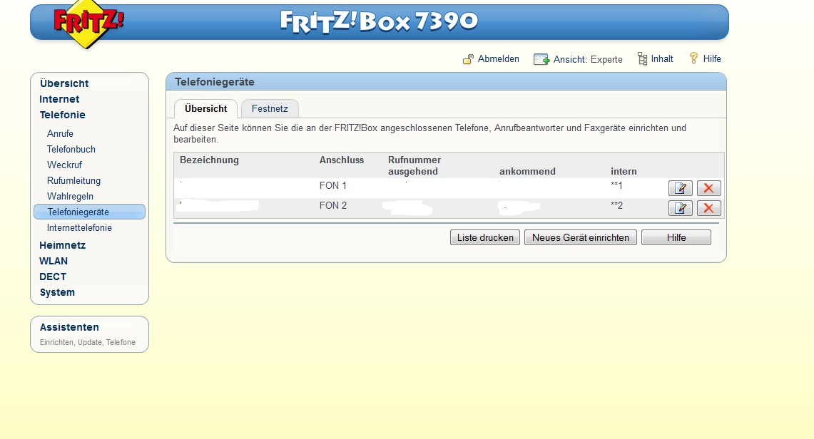

anbei zwei screens

jo sind anbei
