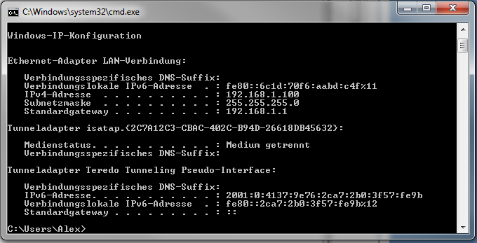

Die LAN-IP finden wir folgendermaßen heraus (Windows Vista & Win7):
  • Klick auf den Startknopf
  • im Feld 'Programme/Dateien durchsuchen' den Befehl cmd eintippen & Enter
  • in der jetzt auftauchenden Eingabeaufforderung den Befehl ipconfig eingeben & Enter
ipconfig-png.324007
Das "Standardgateway" ist in aller Regel die LAN-IP des Hauptrouters, in diesem Beispiel also die 192.168.1.1
Weiterhin kennen wir jetzt ebenfalls das Subnetz in dem der Hauptrouter arbeitet, erkennbar u.A. am dritten Oktett: 192.168.1.1 - alle Geräte sollten in dieses "1er"-Subnetz.

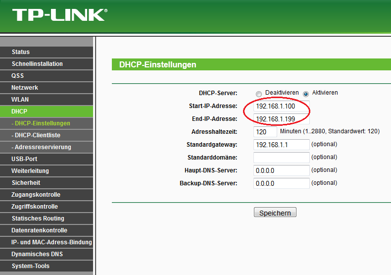

Jetzt müssen wir die DHCP-Range des Routers herausfinden. Dazu gehen wir in das Konfigurationsmenü des Routers (wie das geht steht im Handbuch des Geräts) und klicken uns zum entsprechenden Menü durch:
dhcphaupt2-png.324082
In diesem Beispiel vergibt der DHCP-Server IPs im Bereich von 192.168.1.100 - 192.168.1.199. Dieser Bereich ist ausschließlich für Geräte gedacht, die ihre LAN-IP automatisch beziehen. Da der AP aber eine feste IP bekommen soll, darf er keine IP aus diesem Bereich besetzen.
Aus folgendem IP-Bereichen darf der AP später seine LAN-IP besetzen:
192.168.1.2 - 192.168.1.99
sowie
192.168.1.200 - 192.168.1.254
Die 192.168.1.1 darf nicht vergeben werden, da diese bereits vom Hauptrouter besetzt wird. Außerdem hört der Bereich bei 192.168.1.254 auf, da Endgeräte keine Adressen höher als .254 belegen dürfen.
Wir entscheiden uns für folgende konkrete IP die der AP später bekommen soll: 192.168.1.2

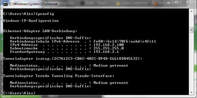

Wir finden wieder die LAN-IP des AP heraus indem wir ipconfig ausführen:
ipconfigap-png.324024
Es ist in diesem Beispiel also die 192.168.2.1

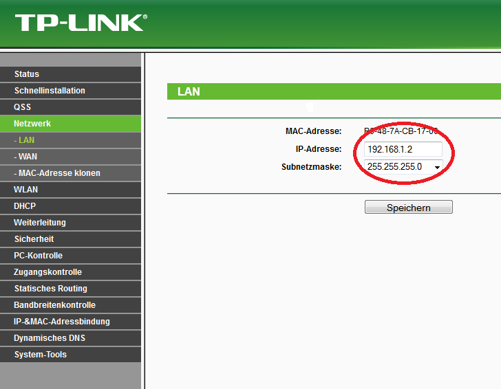

Wir gehen in das Routermenü, zu den Netzwerkeinstellungen und ändern die LAN-IP des Routers von ehemals 192.168.2.1 auf die geplante IP 192.168.1.2
lan-ipap-png.324088
Es wird evtl. ein Routerneustart notwendig. Wenn der Router neu gestartet hat, evtl. noch mal den Netzwerkadapter resetten.

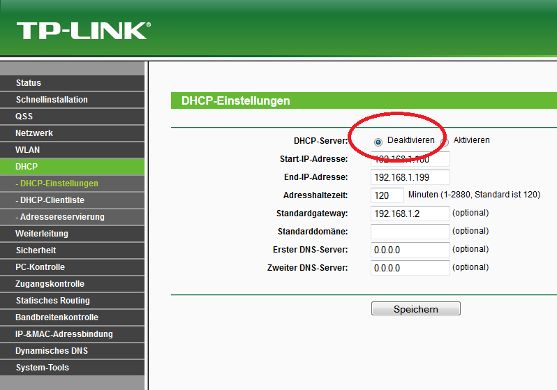

Danach gehen wir wieder in das Routermenü (jetzt erreichbar unter der neu eingestellten IP!) und schalten diesmal den DHCP-Server aus:
dhcpapaus-png.324087
Speichern, Neustarten, jaddajadda. Solltet Ihr nach Ändern der LAN-IP überhaupt nicht auf das Menü zugreifen können, gebt eurem PC eine statische IP im neuen Subnetz des APs, wahrscheinlich hat dann der noch aktive DHCP eine IP-Adresse mit falschem/altem Subnetz zugeteilt.
Das sollte es gewesen sein. Der PC kann jetzt vom AP entkabelt werden und der AP wird jetzt an den Hauptrouter über eine LAN-Buchse (DSL/WAN/Internet muss frei bleiben) angeschlossen.

Ich habe gestern bei meinen Eltern dieses Szenario: FB7390 als Router und FB7170 als AP.
DCHP bei 7170 ausgeschaltet und 7170 eine IP gegeben die nicht im Range der FB7390 liegt --> 192.168.1.2 (FB7390 hat 192.168.1.1)
Dann Kabel über Lan2/Lan1 verbunden. Und dann vom FB7170 ein Kabel an dem Laptop meiner Eltern.
KLAPPT!!!
Die FB hat zwar Anfangs lange gebraucht aber hat nach ca. 3 Minuten zu arbeiten.
Als Test:
Auf dem Laptop meiner Eltern (der ja mit Kabel) an der 7170 angebunden ist, ipconfig aufgerufen und siehe da. Gateway ist der FB 7390 :D bzw. 192.168.1.1
