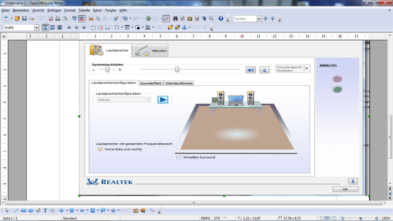

Das Problem: Ich habe keine solche Option in meinem Manager, die gibt es einfach nicht. Auch der kleine Ordner direkt über den Symbolen, in dem man angeblich verschiedene Einstellungen vornehmen könne, fehlt. Der Manage sieht sowieso anders aus als der des Users, der mir geholfen hat.
Realtekk.png ist mein Manager, treiber.jpg der des users.
Wie sind diese unterschiede zu erklären, obwohl wir beide die neuste Version des Treibers und Win7 benutzen?

Anmerkung: Es ist etwas verwirrend, dass mein Bild eindeutig den Manager auf einem Laptop zeigt.
Das liegt daran dass ich gerade nichtt zuhause bin und von meinem Laptop schreibe. Aber der Manager auf dem Desktop-PC sieht genauso aus.

Welches Mainboard hast du denn ?
Schaut nach einem nicht 5.1 fähigen Soundchip aus...

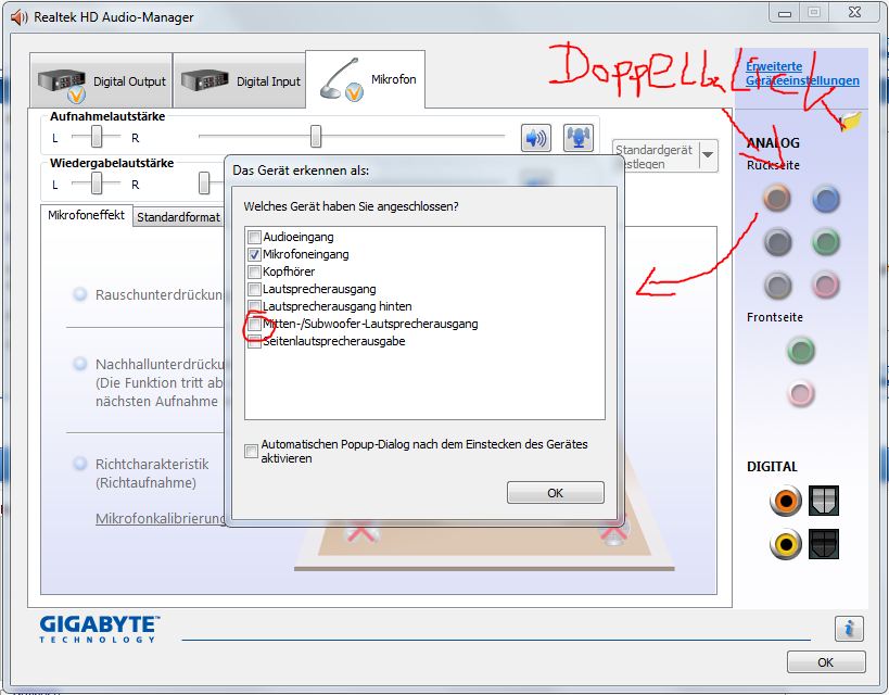

Hi,
da beim ersten Shot unten der "Gigabyte-Schriftzug" eingeblendet ist und bei dir im 2ten aber nur das Realtek-Logo steht gehe ich davon aus, dass es ein angepasster Treiber vom Mainboardhersteller (hier Gigabyte) ist.
Lade dir doch mal den aktuellsten Soundtreiber von der Herstellerseite des Mainboards.

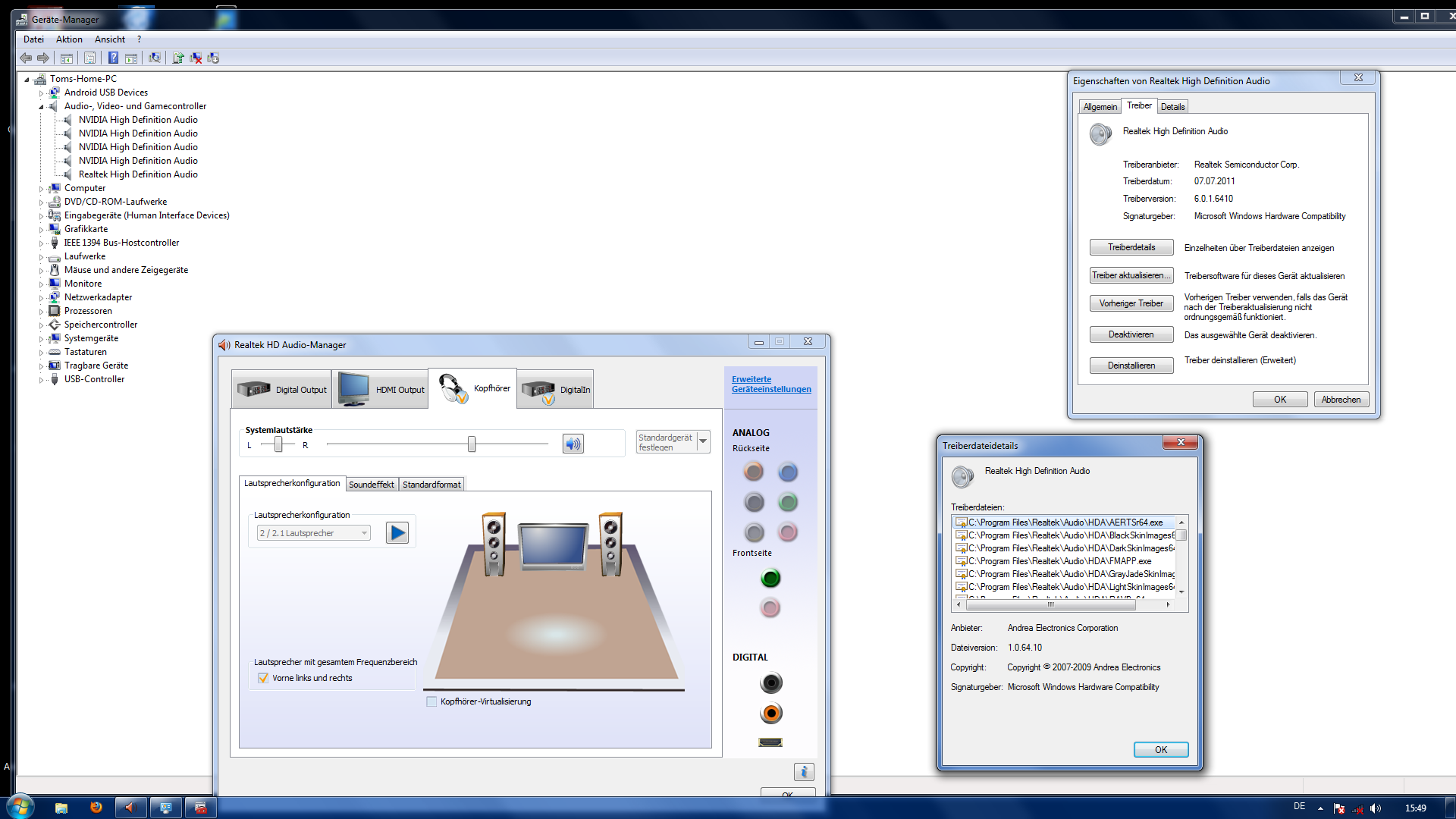

Den ersten eingetragenen Treiber habe ich (neben vielen anderen) installiert, genau so sieht meiner auch aus.
Deutlich erkennbar fehlt das Ordnersymbol oben rechts im Audiomanager,sowohl beim Downloadlink https://www.computerbase.de/downloads/treiber/soundkarten/ als auch auf meinem Screenie.
Dass ich AC97 haben könnte kann ich ausschließen, das Programm
sagt mir relativ eindeutig "Realtek ALC1200"

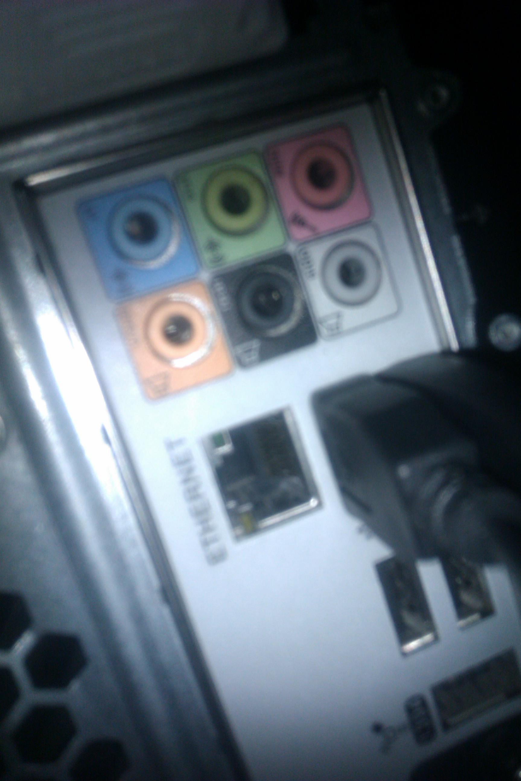

Zu vier: Bittesehr.
Nachtrag: Args, die Screens habe ich gerade gemacht als ich den realtek-Treiber mal wieder deinstalliert hatte um eine andere Version auszuprobieren.
Der richtige screen kommt.

Du solltest vllt. auch mal die richtigen Kabel einstecken....
Erst dann kannst du konfigurieren...
Wenn du das Frontpanel bzw. Headset zusätzlich nutzen willst...

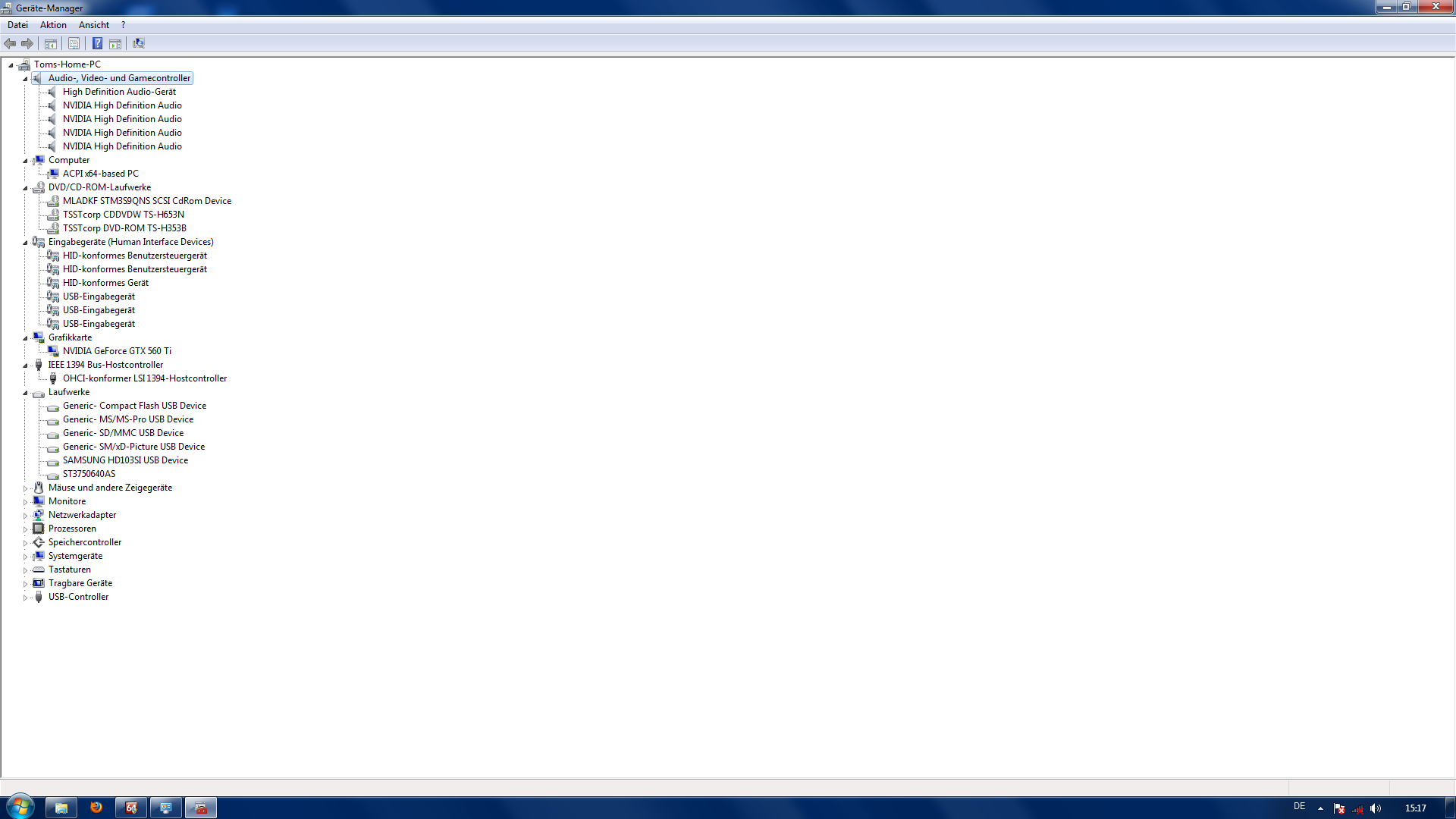

Und kannst du bitte mal deine komplette Hardware posten ???

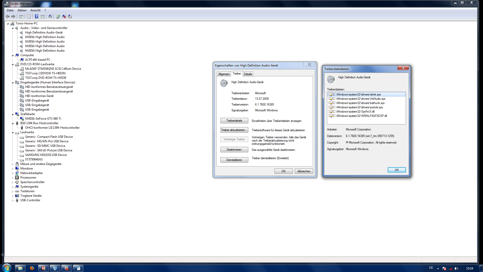

Lt. Link Intel Soundchip, im Gerätemanager Nvidia und Realtek...
Etwas konfus...
Die Audiokabel sind auf meinem Screenshot nicht eingesteckt für das Foto der Buchsen, das ich ja auch gepostet habe. Die Zeit davor waren die Kabel immer drin.

Schmeiss die Realtek Treiber runter und installier die richtigen Intel Treiber...
Lt. aida Log hast du nämlich eine Intel(R) HD Audio 7.1 Karte...
