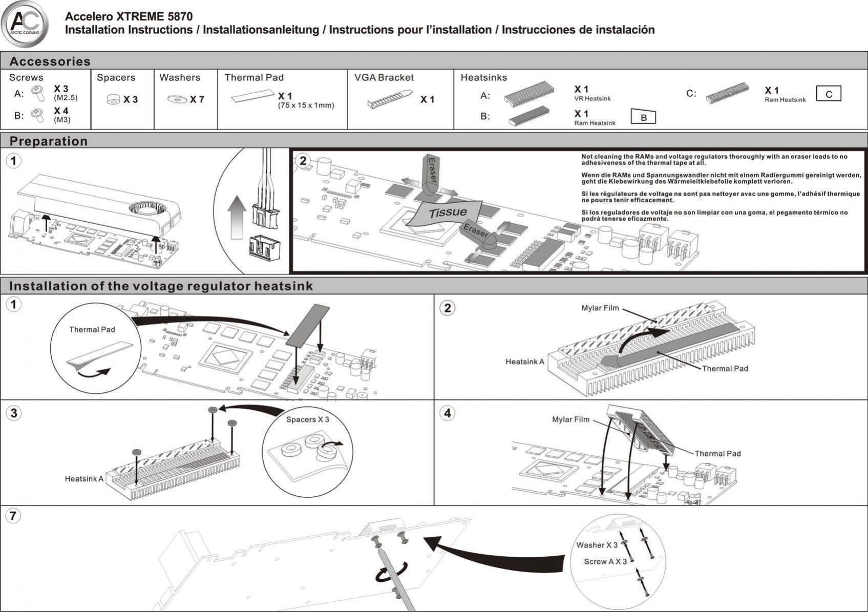

hmm, hab ja wie gesagt die spezielle version extra für die 5870 und da waren keine einzelnen kleinen kühlkörper, sondern die waren schon passend vorhanden wie hier: http://www.hartware.net/review_1127.html zu sehen.

hier im anhang sieht man: "Installation of the Voltage Regulator Heatsinks..."
so hab ichs gemacht
