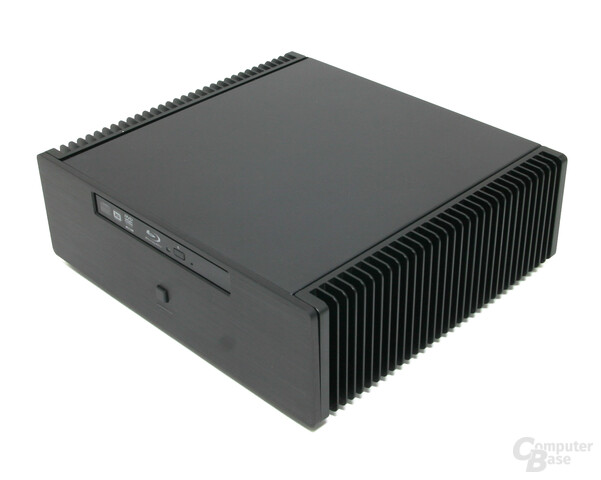

Intels neue Plattform „Sandy Bridge“ [1] im Wohnzimmer und dann auch noch passiv gekühlt? K.I.S.S.S. vom deutschen Hersteller Impactics soll es möglich machen.
Doch wer jetzt einen Big-Tower erwartet hat, der irrt. Impactics, ein Anbieter von Kühllösungen und Gehäusen aus dem deutschen Rellingen, bietet mit K.I.S.S.S. ein Mini-ITX-Gehäuse samt Passivkühlung an. Was den Käufer nach dem Auspacken des Systems erwartet, erinnert dabei stark an das von uns bereits mehrfach getestete Komplettsystem PicoX von Soartec [2]. Allerdings kompensiert das deutlich kleinere Gehäuse die im Inneren entstandene Wärme auf eine andere – vielleicht sogar bessere? – Art und Weise.
Im heutigen Test werden wir den kleinen Sprössling auf die Probe stellen und herausfinden, ob mit diesem passiv gekühlten System in Kombination mit der Rechen- [3] und Grafikleistung [4] von Intels „Sandy Bridge“ auch ein Einzug in die hiesigen Wohnzimmer möglich ist.
Impactics K.I.S.S.S.
Obwohl es sich bei diesem Test in erster Linie um das Gehäuse sowie dessen Kühlkonzept dreht, haben wir uns dafür entschieden, diesen Artikel in der Kategorie Komplettsysteme anzusiedeln. Wir wollen den Fokus zwar auf die Kühlleistung des Impactics-Gehäuses legen, gleichzeitig aber auch einen Blick darauf werfen, wie sich ein Sandy-Bridge-System im „Wohnzimmeralltag“ schlägt.
K.I.S.S.S. im Überblick
Die Eckdaten des Systems sind schnell erzählt:
K.I.S.S.S. steht im Hause Impactics für „Keep It Simple, Silent and Smart“ und der Name soll Programm sein. Wie bereits eingangs erwähnt, erinnert das Gehäuse von Impactics auf den ersten Blick stark an jenes, das Soartec in seinem Komplettsystem PicoX verwendet [5]. Die Spreu trennt sich jedoch mit dem ersten Blick „unter die Haube“ vom Weizen.
So verwenden die Mannen aus Hamburg, die das heutige Testsystem stellen, ein anderes Kühlkonzept. Sie leiten die Wärme nicht mit zwei Kupferblöcken an eine massive Grundplatte, sondern bieten, je nach verwendetem Mainboard und Prozessor, einen maßgeschneiderten Kühlkörper mit mehreren Heatpipes zu den Seitenwänden des Gehäuses. Somit wird die entstandene Wärme direkt an die beiden Seitenwände, die vollständig aus vier Millimeter starkem Aluminium in Form von Kühlrippen bestehen, weitergeleitet. Was dieses Kühlkonzept taugt, gilt es auf den folgenden Seiten herauszufinden.
Des Weiteren bietet das Gehäuse die Möglichkeit vor dem Mainboard eine kleine Elektronikeinheit aufzunehmen, in der die Stromanschlüsse des externen Netzteils zusammenlaufen und von dort verteilt werden. Dahinter befindet sich das Mainboard mitsamt des Prozessorkühlers. Zwischen Mainboard und Gehäusedeckel ist ein Zwischenboden eingebaut, der neben einem Slim-Line-Laufwerk auch eine 2,5"-Festplatte aufnimmt. Zum Einbau der Hardware kann der Deckel, der aus dünnem Stahlblech besteht, in Richtung Rückseite entfernt werden.
Um es bei diesem System alle potenziellen Käufern recht zu machen, bietet Impactics dieses Konzept als eine Art Baukasten an. So stehen neben einem schwarzen oder silbernen Gehäuse auch eine Vielzahl an Kühlern [6] zur Wahl. Passend zu vielen Mainboards wird so ein spezieller Kühler angefertigt. Separat gibt es dazu eine individuelle Bedienungsanleitung, so dass der Einbau für jedermann möglich sein sollte.

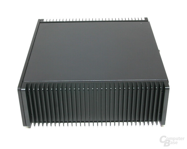

Impactics K.I.S.S.S. – Kühlrippen
