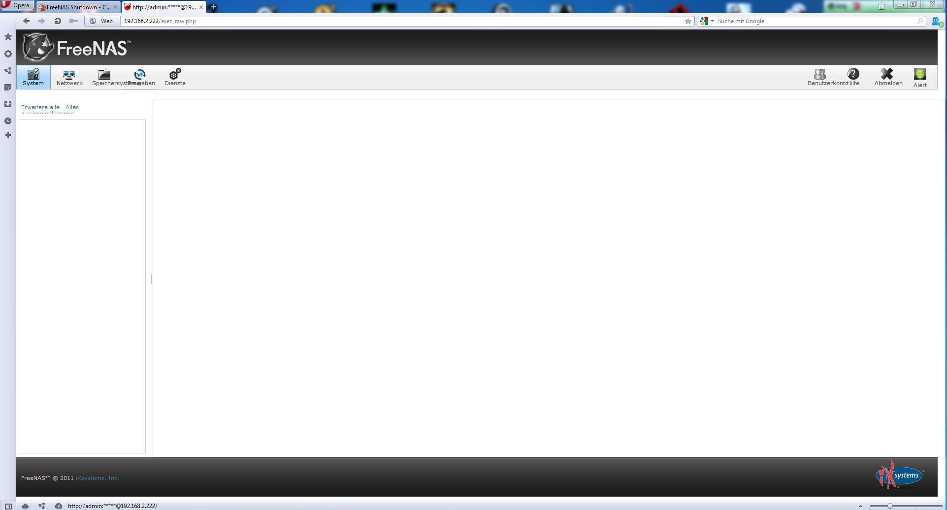

Hi, vielen Dank, aber der Link funktioniert nicht :/ Es steht oben in dem Vorschaufenster für das Tab zwar sogar "htto:\\admin:******@xxx.xxx.... (also das Passwort versteckt) Aber ich werde dadurch nicht am Server angemeldet und er fährt auch nicht herunter. Also kann ich das Script auch nicht verwenden :/ Wüsste aber auch nicht, wie ich den Link verändern könnte, damit es funktioniert?!
Genaugenommen kommt dann diese Seite:
Dann kann ich Dir leider nicht weiterhelfen. Ich verwende eine andere Version von FreeNAS, die älter als Deine ist. Wie es mit der neuen geht, weiß ich leider auch nicht.
