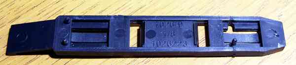

Ich habe ein Bild der 5,25"-Halterungen gemacht. Vielleicht sehr ihr eine Möglichkeit. Wichtig ist, dass es _keine_ unterschiedlichen Schienen für links und rechts gibt.
