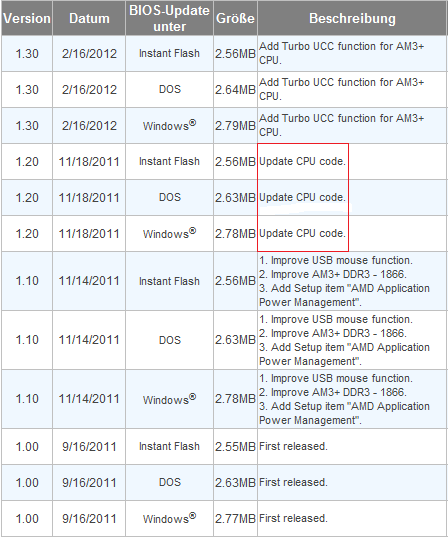

howto-png.284421
Es empfiehlt sich für das BIOS/UEFI Update heutzutage immer die Windows Version des BIOS Flashes zu nehmen. Da kann man nichts falsch machen.
Achtet darauf immer die letzte Version zu nutzen!
Danach sollte es keine Probleme mehr geben - ich konnte Shogun 2 und Saints Row 3 ohne Probleme starten. Auch andere sporadische BSOD treten dadurch nicht mehr auf.

07.06.2012 20:08 Änderung des Windows 8 Bluescreens und Änderung des EFI-Changelog
21.08.2012 18:28 Erstes Bild komplett gelöscht
22.10.2012 19:33 Ergänzung Mainboards
Ist das ein Windows 8-Bluescreen? Man könnte meinen, dass es unter Win 7 generell noch etwas weniger Probleme gibt.
Gruß,
Lord Sethur
Der BSOD ist doch von Win 8 :lol:
Wozu bei ner Beta so groß aufwühlen...
Nen einfacher Hinweis auf das BIOS Update hätte ausgereicht :rolleyes:
Aktuell weiß aber auch nur der Geier, ob Win8 bei Programmen nicht noch anders reagiert als Win7,
dazu spielen aktuell zu viele Komponenten eine Rolle und eben das Problem, dass Win8 noch gar nicht fertig ist :/
Nein :D Es is bei ALLEN Betriebssystemen so, nicht nur bei Win8.
Schreibt ich nocheben dazu.
Da das nur unnötig Verwirrung gestiftet hat habe ich das jetzt mal geändert.
