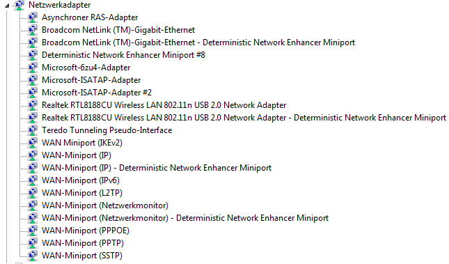

habe dein rezept mal angewendet. Leider keine Änderung. Das Netzwerk heisst wieder "Drahtlosnetzwerk 2" was vermuten lässt, dass Nummer 1 noch nicht vergessen/gelöscht wurde. Mit angeschlossenem Stick sieht das im Geräte-Mangager jetzt so aus:

Ganz genau das machen, was jimmytimes geschrieben hat.
Damit sind alle Treiberreste nicht mehr ins System eingebunden.
Und NIEMALS ein Herstellertool installieren, nur den Treiber. Der Rest sollte Windows überlassen werden.
*edit:
Deterministic Network enhancer?
Irgendwelche Optimierungstools?
Hm ok, also bewusst habe ich keine Optimierungstools installiert. Allerdings läuft hier eine "Hama Wirelass LAN Utility" im Hintergrund. Die mach ich dann schonmal weg. Den Hinweis "Haken beim Entfernen der Treiber nicht vergessen" habe ich nicht ganz verstanden. Im Geräte-Manager habe ich gerade einfach auf deinstallieren geklickt und den ganzen grauen Kram entfernt...
Hi nochmal. Die Deinstallation von dem überflüssigen Hama-Tool hat netterweise nicht danach gefragt, ob die Treiber auch deinstalliert werden sollen. Musste die CD suchen aber nun läuft es. Vielen Dank für die Hinweise! Hat mich seit einigen Tagen genervt und googeln hat irgendwie nicht weiter geholfen...
