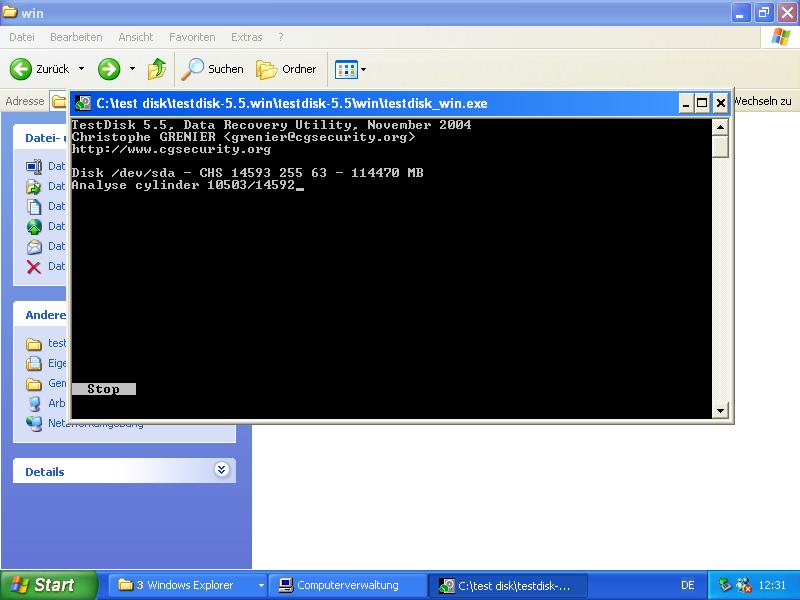

So ich habe tst dis gestartet und dann steht sie auch glei das die 120 also bin ich auf analyse geganen und auf Save jetzt zählt er auf 114789 rauf wohin wird das dann gespeichert???
Obinator
Testdisk sucht noch nach der Partition.
Das ist normal.
Setze mir dann einen Screenshot.
Bisher wird nichts gespeichert.
Bei Save wird nur die gegenwärtige Partitionstruktur in Testdisk gesichert.
Viele Grüße
Fiona

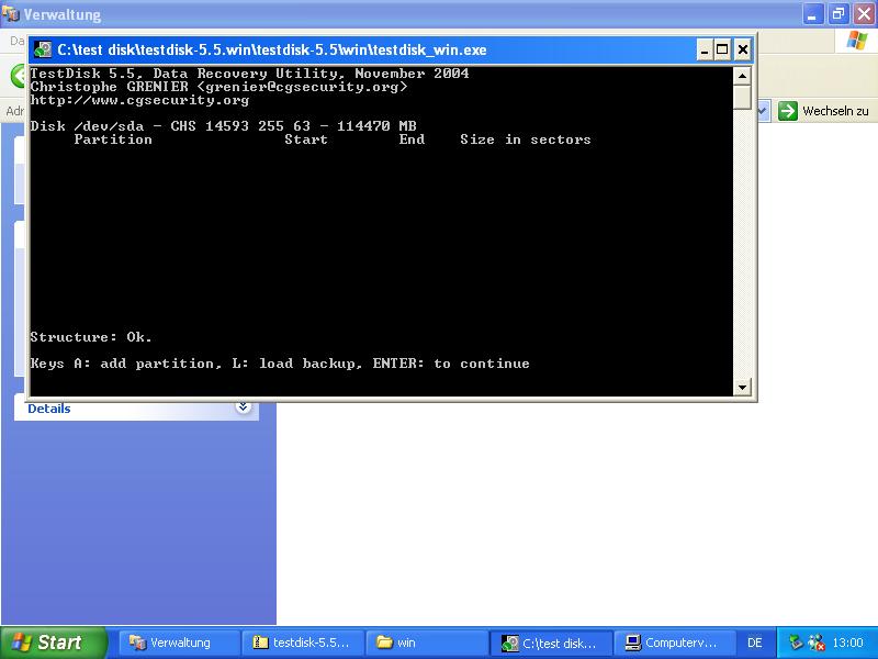

So fertig mit der Suche aber er zeigt mir da nichts an das ist schlecht !!
Wie gut ist das das er mir die Partition anzeigt wenn ich testdisk starte?

Das macht erstmal nichts!
Bestätige weiter mit Enter bis du zum Menü kommst wo unten steht [Quit] [Search] [Write].
Gehe auf Search (deeper try, to find more partitions) und lasse es laufen.
Setze mir hinterher einen Screenshot.
Nach analyse wird nur die aktuelle Situation angezeigt, und hat nicht allzuviel zu sagen.
Viele Grüße
Fiona

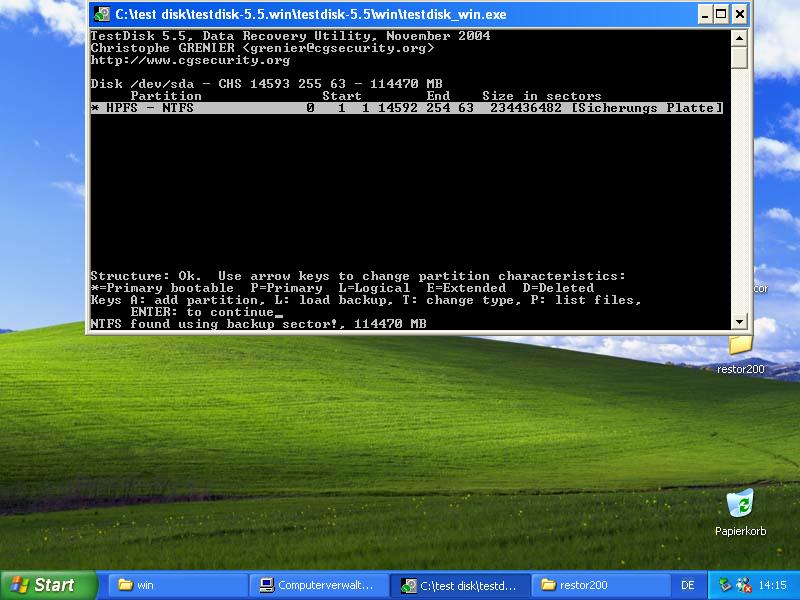

So fertig er hat die Platte gefunden das macht Glücklich!!
Was soll ich jetzt weiter machen??

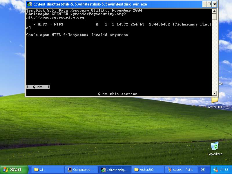

So jetzt hab ich auf die P-taste gedrückt wegen denn datein und dann ist das gekommen Bild1.
Was sol ich jetzt weiter tun??

Ja die ist da!
Wie ich schon bemerkt hatte, ist dein Bootsektor überschrieben.
Hat aber den backup sector (NTFS found using backup sector) gefunden.
Siehst du ganz unten.
Kann man auch wieder herstellen.
Die Partition ist im Moment aktiv gesetzt.
Siehst du an den Stern bei deiner Partition ganz links.
Setze die mal nur als primär auf P.
Geht mit dem Links und Rechtspfeil.
Bestätige dann mit Enter.
Dann solltest du zum Screen mit dem Menü [Quit] [Search] [Write] kommen.
Setze mir von da zur Sicherheit auch nochmal einen Screenshot.
Dann kannst du mit dem Pfeil auf Write gehen und mit Enter und y bestätigen.
Hinterher kann es sein, das ein Menü kommt mit [Boot] und wo unten steht sectors are not identical.
Anleitung folgt
Viele Grüße
Fiona
Edit: Bestätige mit Q. Niemand hat gesagt, das du P drücken sollst.
Da du deinen Bootsektor überschrieben hast, wird dort auch nichts angezeigt bis auf den Fehler. Du sollst die Partition mit dem links und rechts-Pfeil auf P setzen.
MfG

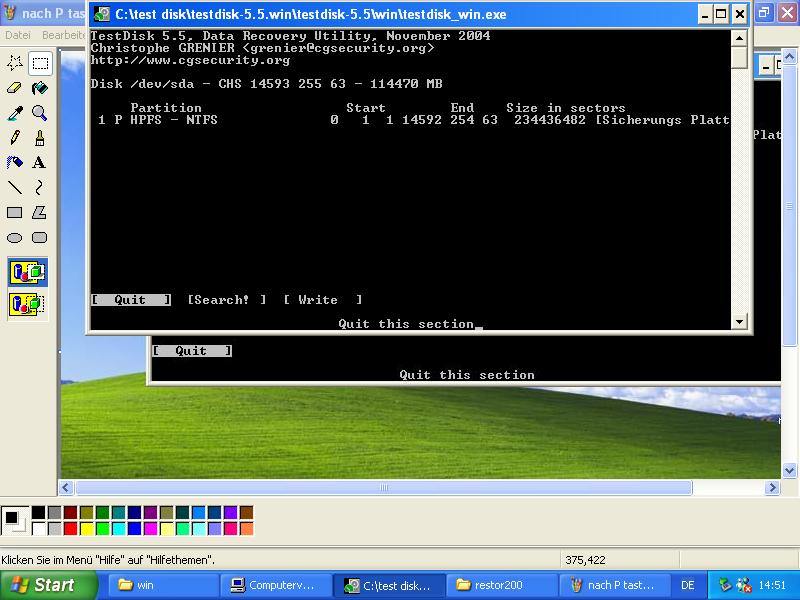

So hab es auf P umgestellt und jetzt das Bild!!
Bitte sag das es ok ist und die Platte lebt :-)
Alles stimmt!
Gehe jetzt mit dem Pfeil auf Write und bestätige mit Enter und y.

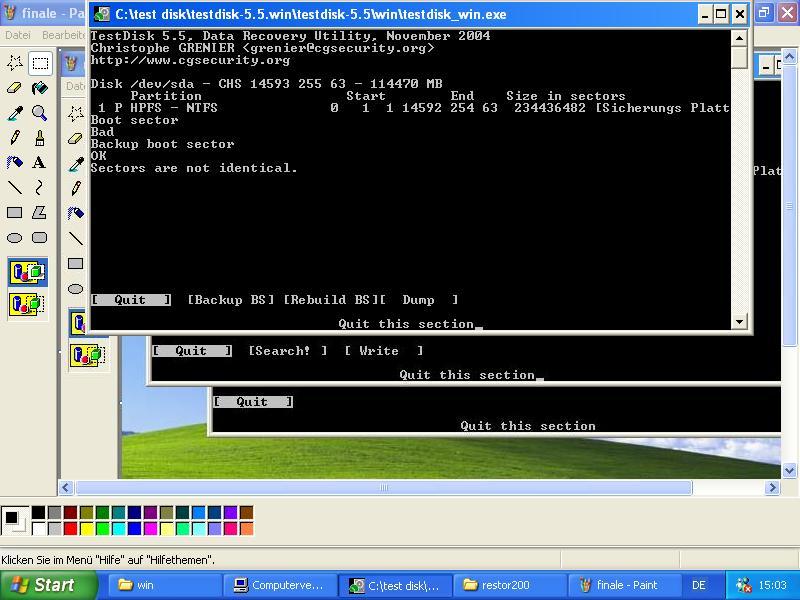

Wenn dann ein Bildschirm kommt mit sectors are not identical, dann setze mir einen Screenshot.
Ansonsten bei Quit bestätigen.
Gehe dann mit dem Pfeil auf das Menü [Advanced] und [Boot].
Setze mir davon einen Screenshot.

So es steht da hier das Bild!
Obinator
