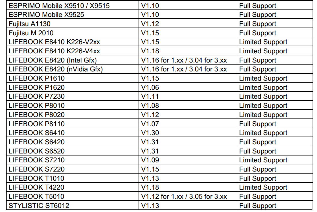

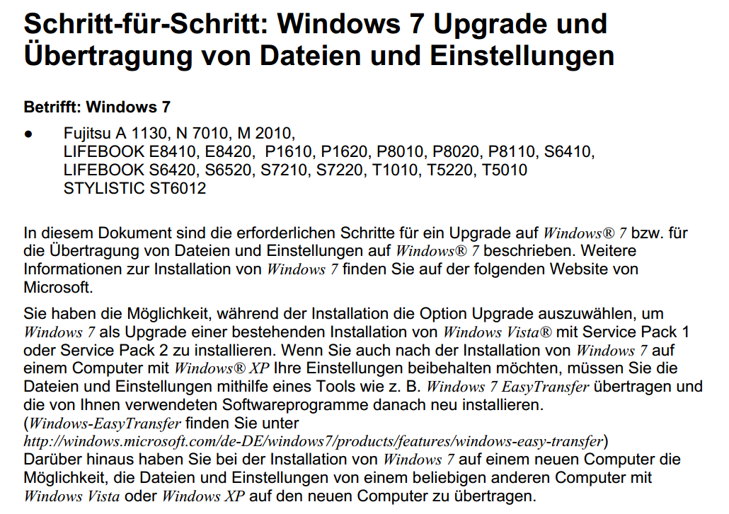

Handbuch gibt es für den Support von Windows 7 hier >>>
Windows® 7 Support for Fujitsu Technology Solutions Notebooks and Desktop PCs
Das Model Lifebook U772 befindet sich nicht aufgeführt auf der Support Liste von Windows 7 !
Obwohl auf der Supportseite Windows 7 Treiber angeboten werden.
Was das zu bedeuten hat, kann ich nicht mit Bestimmtheit sagen.
Im Bild ist die Support Liste für Fujitsu Notebooks mit Windows 7 Support. Und die nötige BIOS Version dazu. Auch im Bild 2 ist mit Windows 7 das Lifebook U722 nicht aufgeführt.

Auf den internen Dokumenten befindet es sich, wie du schon ein paar Posts vorher angemerkt hast, tatsächlich nicht.
Hier wird es allerdings als "kompatibel" angepriesen: http://i.imgur.com/x9oeOs4.png
Wie dem auch sei: Hauptsache das Dingen läuft jetzt. Wie und ob die Cache SSD jetzt genutzt wird, soll mir egal sein. Ich bin ja doch nur der IT-Futzi, der das fertig machen musste. Gehören tut es jemandem anderem, der das Gerät für ein bissel Word und Emails nutzt:rolleyes:
