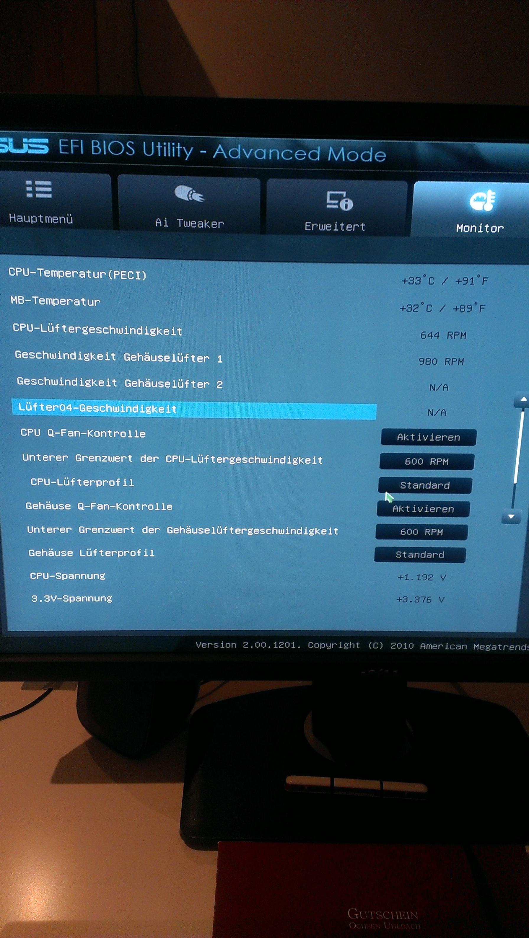

Hey ich habe nun erst einmal einen meiner Lüfter an den PWM Anschluss (3 Polig, der Lüfter hat 4 Pins) gesteckt und versucht diesen über SpeedFan zu regeln, leider ohne Erfolg. Egal ob ich die % hoch oder runter drehe, da passiert gar nichts?
Der einzige Lüfter bzw. die einzige Geschwindigkeit die sich regeln lässt, ist die der Grafikkarte. Noch nicht mal die der CPU reagiert auf ein hoch oder runter in den Einstellunge - wer weiß Rat?
Der CPU Lüfter ist am CPU_FAN Anschluss angeschlossen (der mit "Halterung" für den Stecker). Direkt neben diesem Anschluss stehen noch einmal 3 PINS, ebenfalls unter der selben Aufschrift "CPU_FAN". Lässt sich über diese der Lüfter regeln?
Im Bios sieht es so aus:
Unter Lüfter04 - N/A wird der Lüfter angezeigt, den ich über den PWN__FAN Anschluss laufen lassen (habe diesen nur gerade rausgezogen).
Der Gehäuselüfter 1 ist einer der beiden beQuiet, dieser läuft über den CHA_FAN Anschluss (4 Pins).
Es steht noch ein weiterer CHA_FAN Anschluss zur Verfügung, allerdings nur mit 3 Pins.
