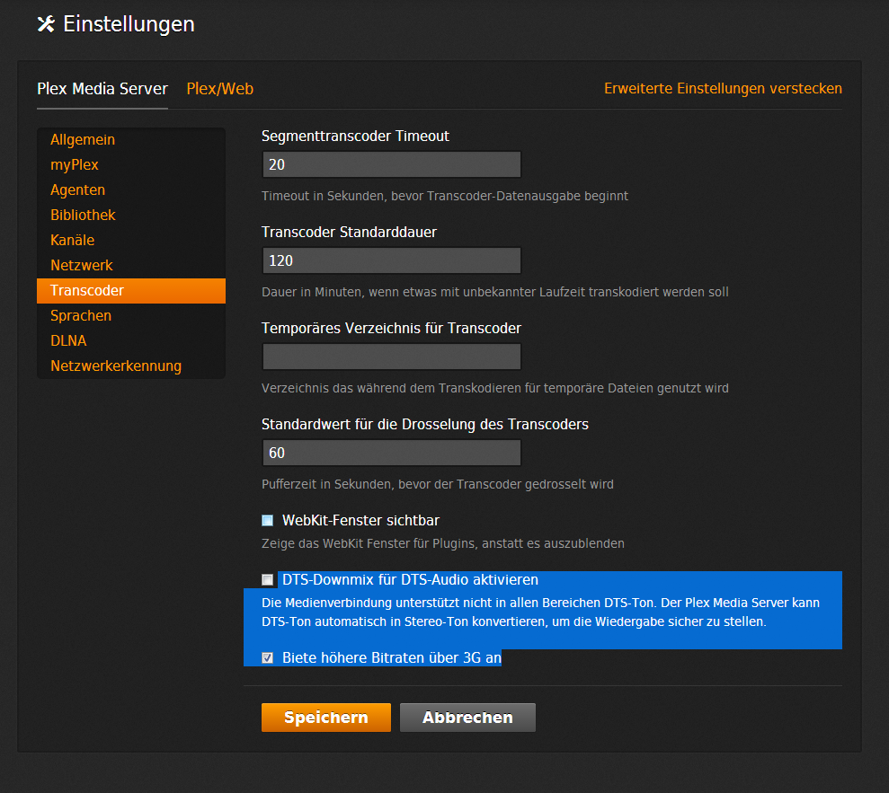

Polishdynamite schrieb:
@TE
Was du zusätzlich bedenken solltest, dein TV kann keine DTS Tonspuren wiedergeben. DTS ist aber ein doch recht gängiges Format.
Siehe im Bild den blau markierten Bereich der erweiterten Transcodierungsoptionen von Plex.
