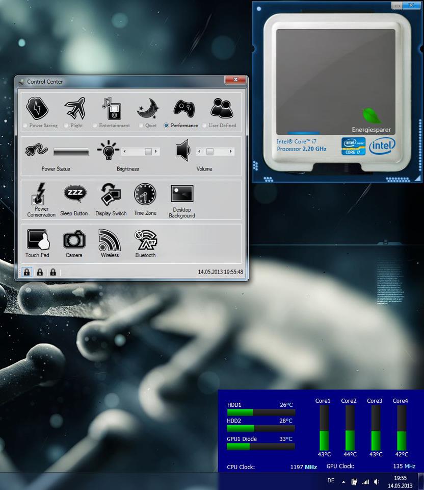

Sieht so aus, als würde die CPU schlafen. Und nebenbei läuft Prime95?
Kannst du noch einen Screenshot von deinem Hotkeytool/ControlCenter posten?
Hier das Bild... ich seh gerade das die Temps im Idle doch etwas niedriger sind
Und jetzt diese Screenshot-Kompilation bitte nochmal zusammen mit Prime95 auf allen Kernen, dann haben wir's. :)

Das Anzeige was sich an dem Bild ändert ist das unten die Temps steigen, mehr nicht. Ich werde es aber gerne heute Nachmittag alles zusammen zeigen.
