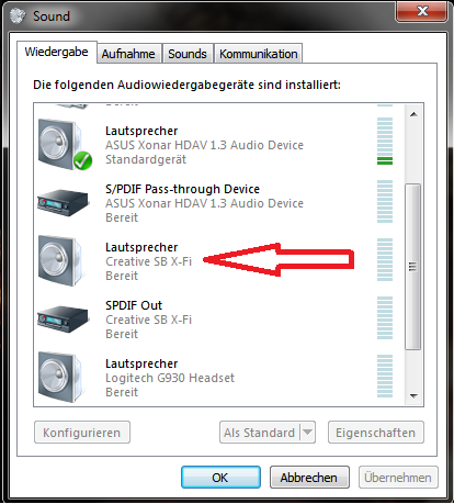

Zumindest bei Creative Karten muss SPDIF nicht als Standard aktiviert sein, auch wenn du DDL / DTS-C benutzt, was ja dadurch läuft. Du wählst weiterhin Lautsprecher als Standard, wie als würdest du analog aus der Soundkarte rausgehen.
Statt dessen musst du im Creative-Mixer selber einfach nur unter "Encoder" DDL/DTS-C anklicken und deine Lautsprecher entsprechend 2.1/5.1 einstellen.

-simonho- schrieb:
Warum muss ich denn den analogen Ausgang aktiviert haben wenn der Toslink Kanal benutzt wird?
Die Kette soll ja so aussehen:
Spiel Ton->Soundkarte DDL->SPDIF->Anlage
Stellt man aber SPDIF als Standard, dann sieht das so aus:
Spiel Ton->SPDIF->Anlage
Die Soundkarte bekommt also keine Zeit, dass Signal in DDL zu encoden, da der Sound an ihr vorbei und durch den SPDIF geschickt wird. Auch wenn der SPDIF auf der Soundkarte sitzt, ist es wie ein weiteres Audiogerät. Deshalb taucht es überhaupt erst in Windows auf.
