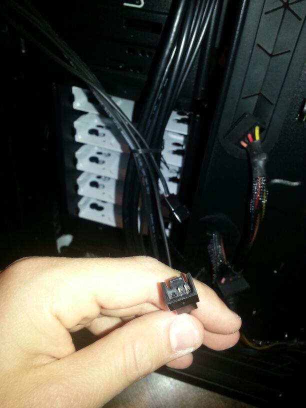

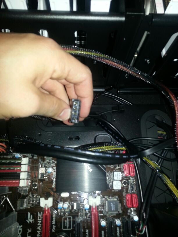

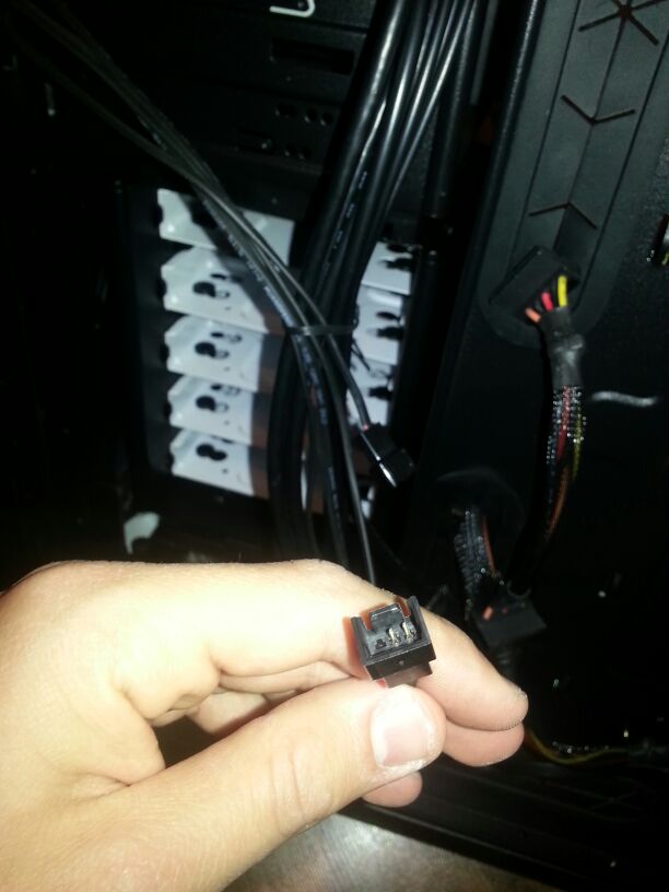

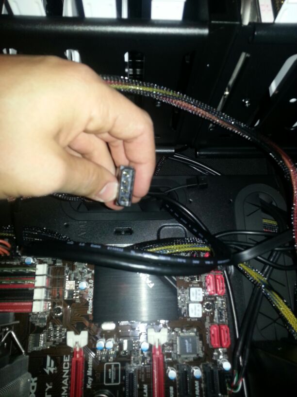

Hallo habe das Gehäuse Define R4 und es bleiben bei mir nach dem anschließen Kabel vom Front Panel übrig. Sie sind nicht beschriftet und habe 2 drähte drin. BILDER folgen

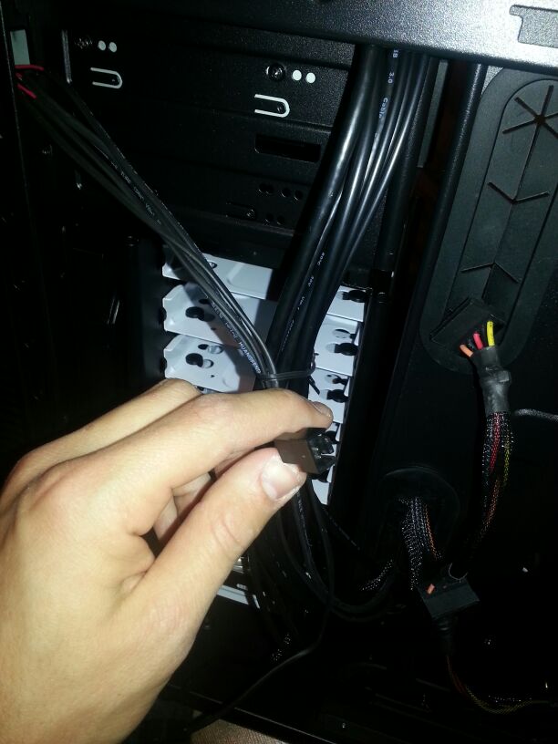

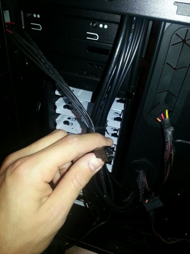

auf dem 3ten Bild ist der Stecker für die Stromzufuhr der Lüftersteuerung, und auf den ersten beiden sind die Stecker für die Lüfter (müssten sogar 3 davon da sein)
Den Stecker auf dem 3. Bild mit dem Netzteil verbinden, damit die Lüfter - welche an die drei kleinen Stecker angeschlossen werden können - mit Strom versorgt werden. Geregelt wird das Ganze dann über diesen Schalter: https://pics.computerbase.de/4/3/0/0/8/11-1080.2738573700.jpg
An die Ausgänge (Foto 1 + 2) Kommen nur die Gehäuselüfter.
An den Anschluss von Foto 3 Kommt die Stromzufuhr vom Netzteil für diese Lüfter.
Der Netzteil Lüfter ist intern im Netzteil angeschlossen und kann somit nicht an die Stuerung.
