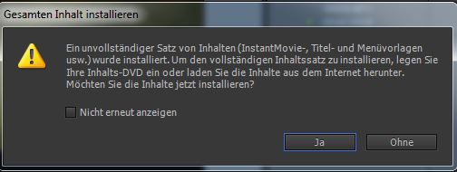

ich habe mit meinem Adobe Premiere Elements 10 probleme.
Ich habe diese Dateien ix mal installiert, einmal in den Pfad : Programme und in Programme (x86)
Kann mir da vieleicht einer Helfen ?
Thx im vorraus

Wenn ich aber das Programm starte und die besagte Meldung kommt, lege ich die DVD ein und drücke auf ja, ohne etwas zu installieren oder zu Downloaden , dann startet das Programm mit allen Optionen , die vorher gefehlt haben.
Ich versteh das nicht :freak:
