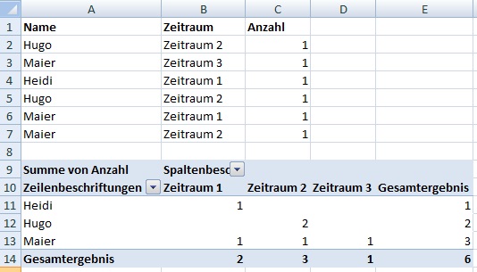

Hm... eher ein klassischer Fall für ne Pivottabelle. Nach unten die Namen, nach rechts der Zeitraum (1-10 also 10 Spalten) und als dazwischen die Summierung der Anzahl.
Aber auch da brauch ich doch eine Formel die ich in die einzelnen Felder der Tabelle schreiben kann zum verknüpfen?
Für Pivot brauchst du keine Formeln. Pivot stellt die Daten nur anders zusammen, eine "andere Sichtweise" auf deine Daten mit Zusammenfassungen...
Würde dann ungefähr so aussehen:
