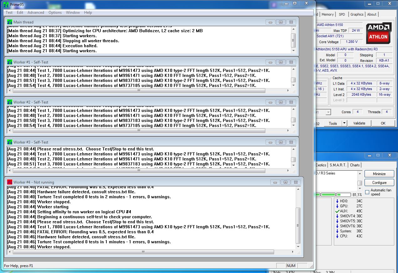

Bei poste mal nen Screenshot deiner Prime settings, was macht Linx?
ist egal, welche Voreinstellung ich wähle, der Fehler kommt immer in den ersten Minuten.
