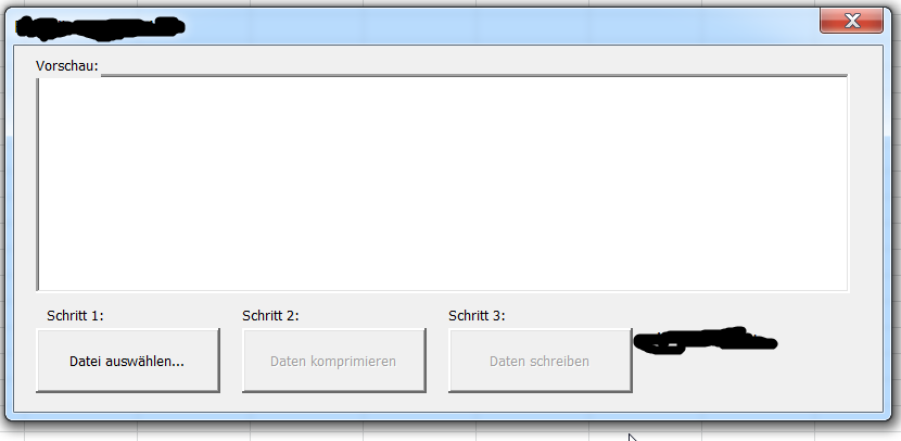

Eine UserForm ist eine sog. GUI (Graphical User Interface) die man neben Modulen in VBA erzeugen kann.
sieht dann ungefähr so aus (das ist ein anderes Tool von mir):
Kennt denn einer noch eine andere Möglichkeit wie diese um die richtige Mappe anzusprechen? Finde die etwas unelegant, denn wenn der User im Hintergrund eine andere Mappe anklickt, hat man prompt die falsche Zuweisung.
